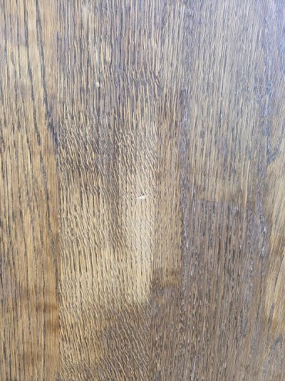

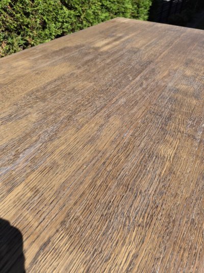

Hallo allemaal,
Heb aangeboden de eetkamertafel van mijn schoonouders op te knappen. Schoonvader had 'm voorzien van een 2 mm dikke laklaag. Het leek wel een vastgeplakt tafelzeil. Heel lelijk. Kreeg het er gelukkig met een verfkrabber makkelijk af. Minder prettig is dat er tussen de nerven ook nog lak zit. Die witte restjes moeten natuurlijk ook weg. Heb bedacht om dat met afbijt te doen. Dat lukte met de randen ook.
Nu de vraag. De tafel heeft wat lichtere plekken. Deels zit dat volgens mij in de verschillende planken waaruit het blad is gemaakt. Maar andere plekken lijken wat valer. Zie hieronder 2 foto's. Die zijn helaas niet heel goed gelukt (had ze moeten maken toen het blad nog buiten lag), maar geven hopelijk toch een beeld.
Iemand een idee hoe ik die plekjes of het hele blad weer de originele kleur kan geven. Ik wil het blad (daarna) afwerken met Skylt Titanium.

Hoor graag. Bij voorbaat dank, ook namens schoonmoeder (schoonvader zag het probleem niet zo ;))
boertje125
17 okt 2013
2.631
654
er van uitgaande dat hij donder mag blijven.
eerst opschuren en daarna met waterbeits op kleur brengen.
kan in meerdere lagen.
als je tevreden bent kan je hem behandelen met skylt

Op je plaatjes lijkt het er op alsof het hout in de nerf ingekleurd* is. Er is een kans dat je dat met afbijt er niet goed uit krijgt. Als je het hout dan uniformer van kleur wilt hebben zul je er een stevig laagje af moeten schuren of schaven
* eerst donker "geschilderd" daarna licht geschuurd of geschaafd zodat de verf of was oid van de hoge toppen wordt verwijderd. Het donkere blijft in de nerf achter.

@knotwilg, dank voor je reactie. Op de foto is het niet zo goed te zien, maar in de 'diepere' nerven van het hout zit nog resten van de lak die met de verfkrabber niet weg ging. Het behandelen met afbijt is om die restjes lak te verwijderen.
Ik wil niet (meer) te veel schuren, want ben bang dat ik de uitstraling dan verander. En dan het hele blad moet schuren.
