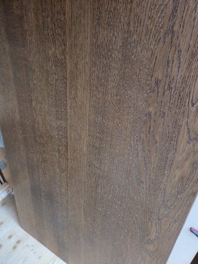

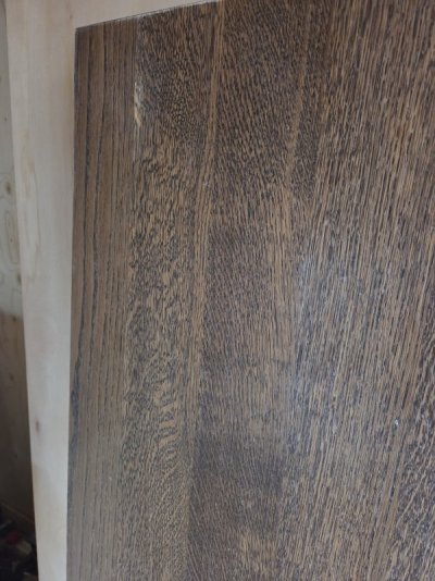

Tijd voor een update. Ik heb eerst nog een keer afbijt gebruikt, met gedeeltelijk succes. De oude laag ging er meer af, maar vond het lastig om alle afbijt weg te krijgen. Ik durfde ook niet te veel met water te werken. Hout en water is volgens mij niet de meest ideale combinatie.
Daarna de excentreer schuurmachine gepakt. Eerst lang met 60 en 80 en daarna steeds korter met fijner schuurpapier geschuurd. Dat ging goed 🥳 Zie hieronder het resultaat.
Op de foto lijkt het blad nog wel wat vlekken te hebben. In werkelijkheid zie je dat minder. Misschien dat ik morgen toch nog even doorschuur om het weg te krijgen.
Nu de volgende stap. De tafel moet natuurlijk zoveel mogelijk terug in de originele kleur. Zie de foto's hieronder.
Het is lastig om goeie foto's te maken zonder te veel zonlicht of lamplicht.
1e foto is van blad (na verwijderen bovenste laklaag).
2e foto is van tafelpoot (waar ik niets aan gedaan heb) in de volle zon
3e foto is van tafelpoot binnen
Ik heb zelf het idee dat de tafel een beetje (donker)grijs bruin is. Ik ben al in twee bouwmarkten geweest en als ik dan kijk naar interieurbeits "eiken" zie ik eigenlijk vooral ('warmer') bruin. En op de pot staat dan soms wat de kleur is na 1, 2 of 3 lagen. Zelf vind ik de kleur van de beits "pallisander" of "wenge" vaak er beter bij passen.
Welke kleur vinden jullie het?
Kan ik ook die andere "houtsoorten" kleur gebruiken?
Hebben jullie andere suggesties voor het bijkleuren?
Het idee was om de tafel uiteindelijk te voorzien van 3 lagen Skylt Titanium, zodat ie goed bestand is tegen krassen en wel een zo natuurlijk mogelijke uitstraling houdt. Het gebruik van Skylt hoeft natuurlijk niet per sé; een andere afwerking die dezelfde bescherming en uitstraling geeft is natuurlijk ook prima. Bovendien lijkt het erop dat Skylt het beste kan worden toegepast op onbehandeld hout, dus het is ook de vraag of het wel mogelijk is het te gebruiken na toepassing van (water)beits.
Ik hoor graag; bij voorbaat dank voor het meedenken. En hoop dat anderen ook iets aan dit topic hebben.

Ik zie (rood)bruin en zwart, dat doet me aan (Amerikaanse) notelaar denken.
Bestaat de beits die je wil gebruiken in die kleur?

gebruik een waterbeits.
Je kan ook prima donker noten of wenge gebruiken voor een donkere kleur.
Maar let wel op dat weer lichter maken moeilijker is dan nog donker.
kleuren in meerdere lagen levert een egaler resultaat op

Ha Joris, Dank voor je reactie. Mooi kastje! En het lijkt verdacht veel op de kleur van de tafel. Ik heb niet exact "walnut" in waterbeits gevonden, maar wel ander "noten". De naam zegt natuurlijk ook niet alles.

Dank. De kleur van de waterbeits die in de richting komt noemt de fabrikant inderdaad "wenge".

Ik deel graag nog even de laatste ontwikkelingen en het eindresultaat.
Skylt als eindlaag was geen succes. De laag werd heel dof en leek niet goed uit te harden. Als je met je nagel eroverheen schraapte zag je krassen. Misschien had langer laten drogen geholpen, maar het doffe vond ik heel lelijk. Dus de Skylt er weer vanaf geschuurd. En toen schuurde ik natuurlijk ook de gekleurde laag mee. Dus ik was weer terug bij af: een kale tafel.
Vervolgens het blad weer gebeitst met waterbeits "warm eiken". Niet helemaal dezelfde kleur als oorspronkelijk, maar voelde beter als andere kleuren. Kleur was gelukkig mooi en paste goed bij de stoelen. In totaal 3 keer gebeitst. Daarna twee keer afgelakt met kleurloze pantserlak.
Met dit als eindresultaat.
Schoonmoeder blij. Ik blij :)
