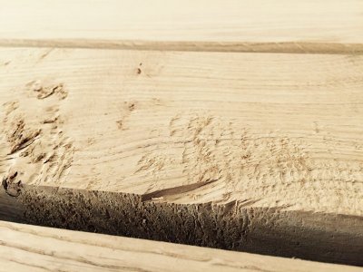

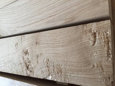

Gisteravond weer druk aan het zagen en schaven geweest. Op bepaalde momenten kwam het hout nogal gehavend uit de vandikte machine. Kan dit komen omdat je de plank in de verkeerde richting invoert(tegen de houtvezel in)?

Dat kan, maar hoeft niet zo te zijn. Er zijn delen die wel glad worden, dus heb je een stuk met erg warrige draad in het hout. Belangrijk om dan met scherpe beitels te werken en zo weinig mogelijk af te nemen. Ik heb bij die problemen ook wel eens de moeilijke plekken flink nat gemaakt (een plasje water er op en dat in laten trekken) Daarna zijn de vezels wat flexibeler en lukt het mogelijk met minder uitbreeksels.

"warrige draad" klinkt wel plausibel. Het lijkt vooral rondom noesten voor te komen. Daar is het net alsof de draad draait.

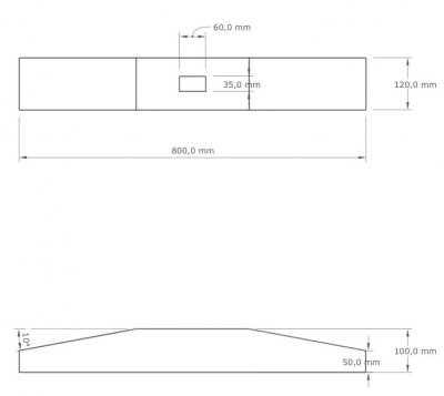

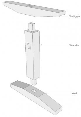

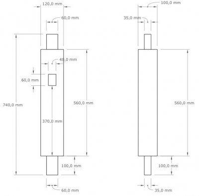

Ik ga binnenkort beginnen met het verlijmen van de delen voor de poten en het maken van pen gat verbindingen. Ik heb werktekeningen gemaakt met sketchup en bij het bepalen van de afmetingen van de pennen het ik wat info hierover gezocht op het forum. In diverse topics las ik dat het een vuistregel is de gaten maximaal 1/3 van de breedte van het hout te maken, en de pennen natuurlijk corresponderend. Wat ik niet kon vinden is of er een zelfde vuistregel is voor de minimale dikte van een pen. In mijn geval levert 1/3 namelijk behoorlijk dikken pennen op en misschien kan het ook wel wat minder dik.
Het lijkt met leuk de verbindingen met de hand te maken, dus met een beitels zoals ik in filmpjes van Paul Sellers heb gezien. Als de gaten dan heel groot worden is dit veel werk denk ik. Een andere methode is eerst uitboren en dan de rest met een beitel netjes maken. Eerst even wat oefenen op een reststukje denk ik :eek:
