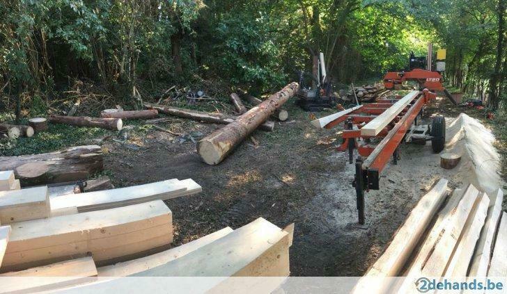

Qua zagerij kan ik deze warm aanbevelen. Hele goede ervaring mee!
