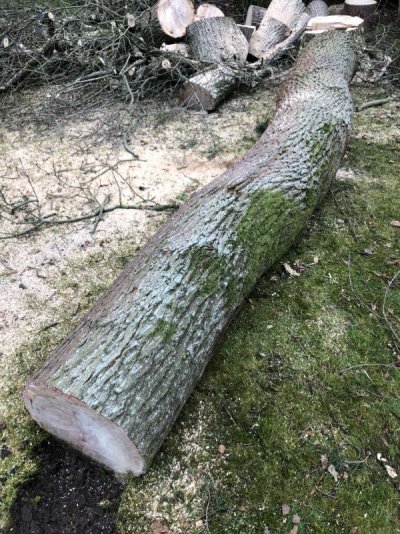

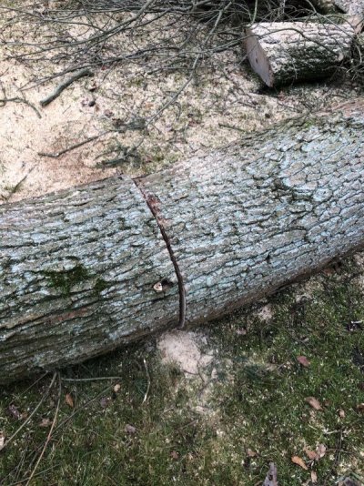

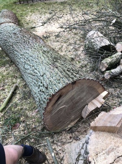

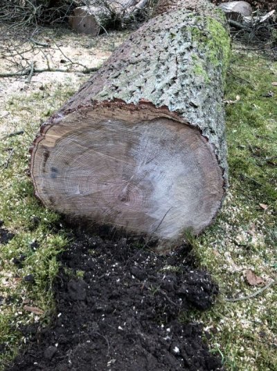

Ik heb net een eik laten omzagen, en heb daaruit 2 stammen van 2m40 lang, en een diameter van 60cm (1.9m omtrek) een halve meter boven de basis.
Deze boom is wel in mijn achtertuin, en ik heb maar een pad van 1m tot 1m30 breed om deze boom te verplaatsen naar de voorkant van mijn huis waar een mobiele zagerij eventueel zou kunnen geraken. Ik denk dus dat het moeilijk/onmogelijk zou zijn om aan deze bomen te geraken met een tractor.
Wat is volgens jullie mijn beste optie hier? Denken jullie dat het mogelijk is om met een paar boomezels deze stronken manueel te verplaatsen? Of zijn er betere opties om zo'n stammen te verplaatsen gegeven de beperking op breedte (en gewicht voor mijn klinkers). Of is mijn enige optie een alaskan mill in m'n achtertuin. Zoja, kennen jullie wat mensen die dat in regio Vlaams-Brabant (Belgie) zouden kunnen doen met een alaskan mill?
Ik ga er de komende dagen alvast Chestnut End Seal opzetten om de splijting van het hout te voorkomen. Zijn er nog behandelingen die ik voor/na het zagen moet doen om bijvoorbeeld houtwormen te voorkomen? Moet ik me veel zorgen maken over houtwormen bij eik?
In blijlage wat fotos van de stammen.

60 cm diameter x 240 lang = (in decimeters) 3x3x3.14x24 = ongeveer 600-700 liter. Jouw eik zal niet zinken in water, dus gewicht dan ook hooguit 600-700 kg. Veel, maar alvast geen ton.
Het was nuttig geweest als je ze bij het vellen niet vlak op de grond neer had laten komen, want nu liggen ze diep in de grond.
2 platen underlayment en een paar ronde tuinpalen zijn genoeg om ze te bewegen, als je dat er eenmaal onder hebt. Ik zou ze eerst eens opzij rollen, een plaat op en dan langzaam omhoog tot die tuinpalen er onder passen.
