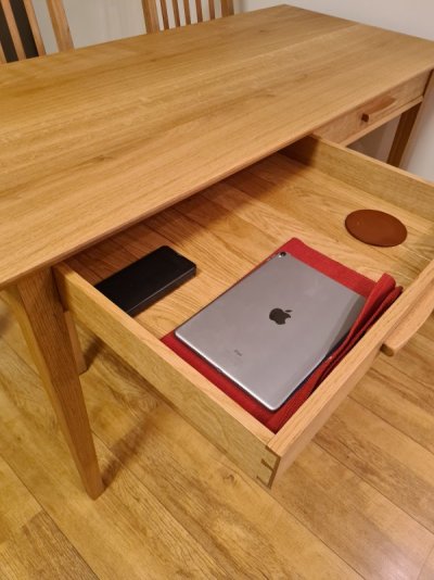

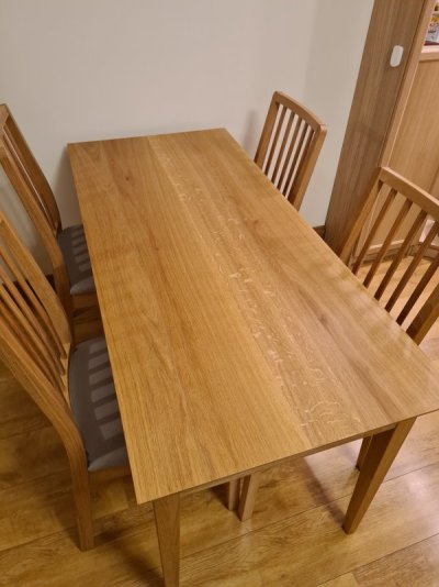

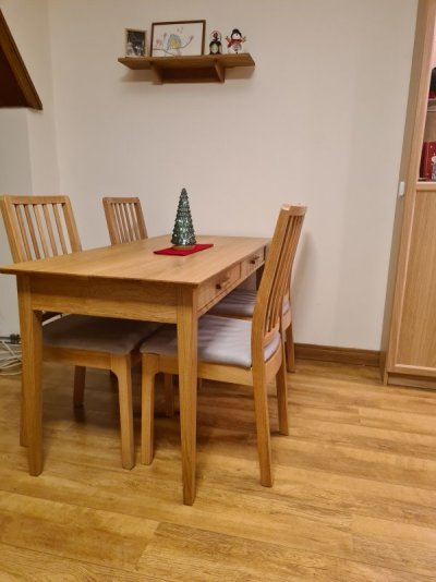

Hallo allemaal
Dit is tot nu toe het meest ingewikkelde en uitdagende project dat ik tot nu toe heb gemaakt en ook mijn eerste eettafel. Voor ik begon was ik aan het twijfelen om het te vereenvoudigen door de schuiven weg te laten, maar uiteindelijk besloot ik om toch de uitdaging aan te gaan 😉 en in ons klein appartementje hebben we weinig opbergruimte dus kwam dit ook van pas. Zo kan het blad ook makkelijk leeg worden gemaakt om het eik zo veel en goed mogelijk te zien.
Het is gemaakt van massieve eik die ik zelf van schaaldelen verwerkt heb naar planken. De schuifbodems zijn ook van massief hout.
Het ontwerp en simpele tekeningen zijn van een fine woodworking artikel.
Ik maakte hier en daar wel wat kleine foutjes maar ben toch blij met het resultaat. Ik heb hier ook veel mee geleerd en raad iedereen aan om een project te maken waarvan je denkt dat het te moeilijk is voor je.
Alle feedback is welkom.

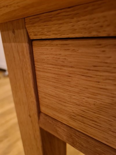

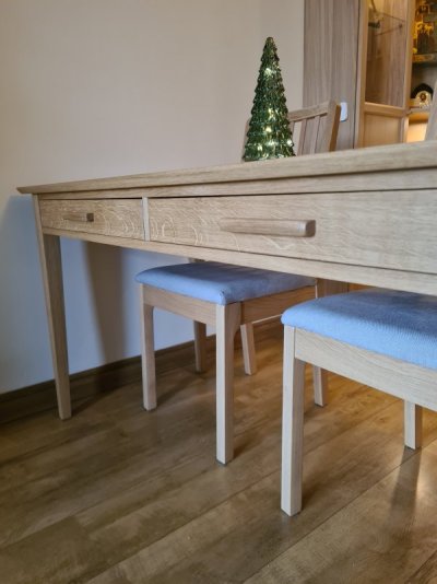

Die verjongde poten maken het helemaal af. Een mooi ontwerp en mooi gemaakt.
Het is handwerk en dan maak je wel eens een foutje, of je schiet uit. Nou én?

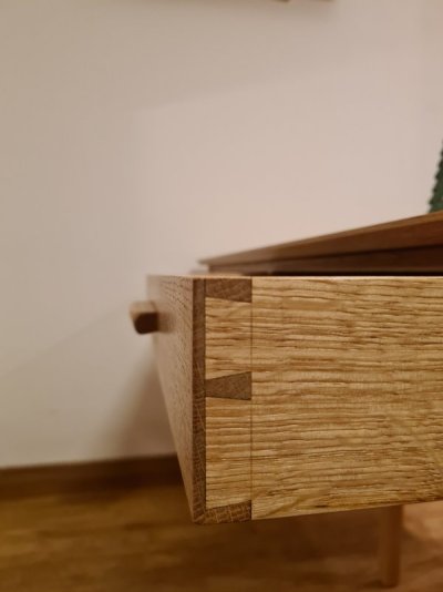

Knap gemaakt die verdekte zwaluwstaartverbinding, dat zal wel wat zweetdruppeltjes gekost hebben :)

Mooi werk! Keurig gedaan die lades (en de rest). En die plank rechts van het midden in het blad is ook prachtig, doet het blad echt goed.
Waarderingen: EikenHand
Bedankt! En ja was niet makkelijk om zo precies te werken. Het duurde een dag of 2 om het helemaal uit te tekenen en te zagen/steken. Deze halfblinde variant is wel makkelijker dan een normale zwaluwstaart dus dat is al iets 😁
Dank u! De lades zo precies mogelijk te laten passen was ook geen pretje 😅 maar was het wel waard op het einde.
