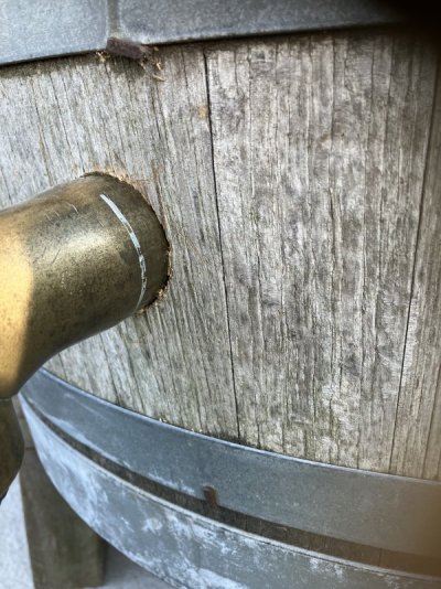

hij is nu stukken dieper verzonken in de regenton

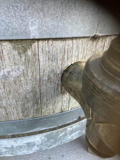

Als ik het op het plaatje goed zie zit er een "naad" op de kraan, vanaf waar het tapse deel begint? Tot daar er in slaan.
@John1969 's opdikken werkt ook, maar dan van binnen uit. Onderste twee hoepels er af slaan, de derde lossen, deksel er uit. Pas op dat je de duigen niet te ver uitelkaar trekt. Daar kunnen stroken riet als pakking tussen zitten. Die wil je niet kwijt. Het is een lastige klus om alles weer goed te krijgen, met name het plaatsen van de deksel.
Een mogelijkheid is om een siliconen stop aan te passen, zoek bij Brouwland naar siliconen. Je moet het gat dan groter maken zodat je kraan er in past (met wat zeep als glijmiddel) en dan het gelee in het vat slaan. Een alternatief voor een stop is siliconen slang Siliconenslangen | Siliconen slangen | Leidingwerk & constructie of __ Lindemann GmbH - de specialist voor technische siliconen artikelen ___ Je kunt ook siliconen gieten om een pakking te maken.
Of, inderdaad, schroefdraad.

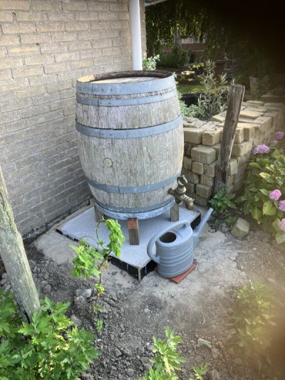

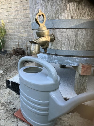

Dank Knotwilg voor het meedenken, en het geven van advies(y) het uit elkaar slopen om uiteindelijk toegang te krijgen in de ton, zag ik eerlijk gezegd niet zo zitten. Uiteindelijk heb ik toch gekozen, om de tap te voorzien van schroefdraad. De tap met enig "geweld" in het hout drijven, heb ik wel eventjes als optie open gehouden, maar toch vanaf gezien. Het gewicht, de onbalans, en het gladde oppervlak van de messing kraan, plus de kracht waarmee je het in het hout moet meppen, leek mij iets te veel van het goede. Schroefdraad daarentegen, gaat met meer beleid, kans op scheuren lijkt mij iets minder omdat het erin wordt geschroefd, en het zit muurvast. Verspaner uiteindelijk gevonden die conisch schroefdraad op mijn tap wilde tappen voor een acceptabel bedrag. Vandaag de tap na mijn werk opgehaald en vanavond in de ton geschroefd. De tap zit muurvast er zit nul komma nul beweging in en het is volgens mij gelijk waterdicht????, .....of zouden jullie toch nog rondom de tap een laagje siliconenkit aanbrengen? Hoor er van, bij deze een foto van het "eindresultaat"

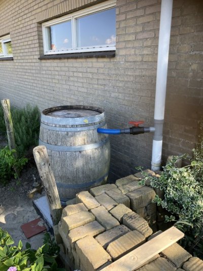

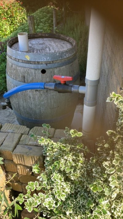

Het uiteindelijk eindresultaat. Heb er voor gekozen om er een kraan tussen te zetten, zodat het in de winter kan worden afgesloten. Ik denk zelf dat de ondergrond, plus de betonfundatie stevig genoeg is, verzakken lijkt mij sterk, maar je weet het natuurlijk nooit, vandaar de flexibele slang. Ondanks het warme weer heb ik toch maar besloten om het geheel met hard pvc lijm te verlijmen. De pvc lijm trok al vrij snel draden wegens het warme weer (29 graden) , plus de harde wind. Het was hard aanpoten geblazen. Vermoedelijk geen slimme actie, maar ik heb voordat ik de boel ging verlijmen, eventjes gekeken op het internet. Tot rond de 30 graden, geen problemen te verwachten, zo las ik op de website van Bison (AI Chabot). Ik had uiteraard kunnen wachten op een koelere dag maar mijn geduld was op. Dit project duurde te lang, er kwamen te veel dingen tussendoor, de tijd zal het leren. Fotootje!!!
