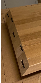

prachtig !
hoe heb je het verstek van het blad gezaagd ?
de gaten voor de clamex p14 heb je met de bijhorende mal geboord ?
Bekijk bijlage 95774
Dank je wel!
Een hele grote formaatzaag bij een openbare werkplaats in Amsterdam. Met de standaard boormal de gaten kunnen boren.
Voor het instellen van de hoek heb ik gebruikt van een magnetische hoekmeter. Daarnaast een kleine pocket square met 45 graden hoek gebruikt om het na te meten.
Was 1x zagen en daarna meteen goed. Hierdoor ziet de waterval er ook fijn uit.
