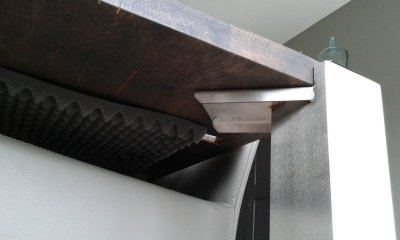

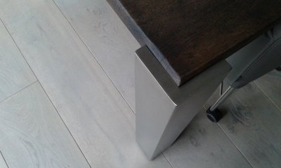

Beetje laat (drukke dagen gehad rond Kerst en Oud en Nieuw...) maar wellicht heb je hier nog wat aan...
De poten zijn hier volledige vierkant, maar het principe werkt hetzelfde.
Bosquet
12 dec 2014
569
70
Drachten,
www.bosquet.nl
Waarom dat schuim eronder?
Omdat de ruimte waarin deze eetkamertafel staat erg groot is, klinkt het wat hol. Een van de remedies die niet meteen zichtbaar is, is het plaatsen van deze schuimmatten. En het helpt zowaar !
Oh danku, maar vindt het mooier als de poten in het hout wegzitten, heb je de poten zelf gemaakt?
Nee. Sterker de hele tafel is niet eens van mijn hand. Ik heb bij deze klant o.a. een maatwerk kastenwand geplaatst. Maar als ik ergens ben kijk ik ook altijd naar de constructie van tafels en andere interieur-elementen. Beroepsdeformatie ;) ;)
