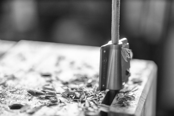

Waarschijnlijk het kaarsevet welke ik op de geleider van de veer en groef schaaf heb gedaan.
Verdwijnt met het naschaven
Hierdoor ben ik overgestapt op jojoba olie,dit is een vloeibare was die goed is voor je gereedschap.
Je kan je werkstukken er ook mee behandelen.
Geeft niet af op het hout en als je je schaaf niet goed vasthoud vliegt ie zo het raam uit;)

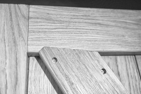

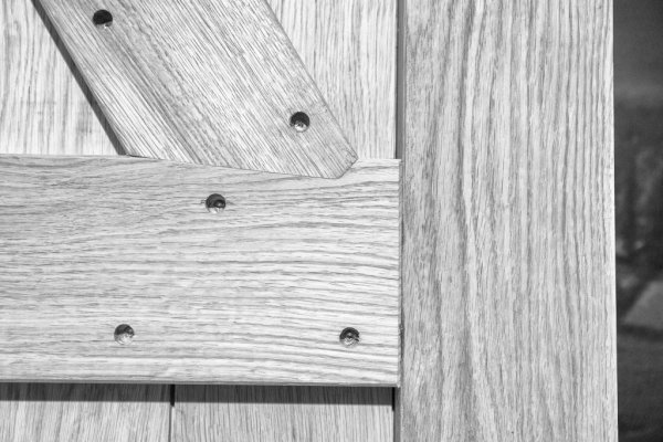

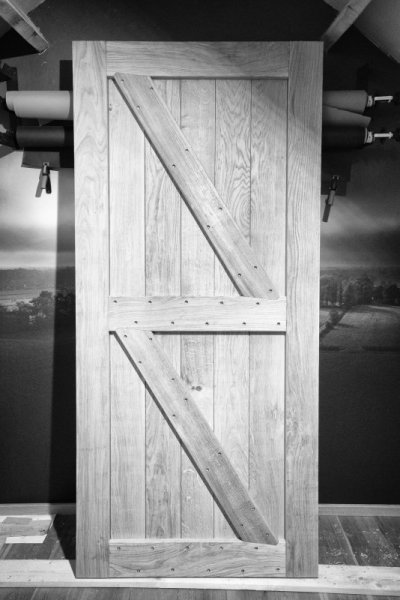

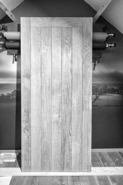

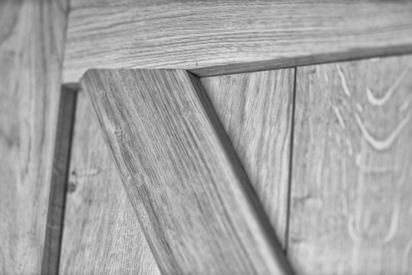

Mooi werk waar je trots op mag zijn.
Maar mag ik een kleine opmerking maken? De onderkant van de schoren werk je eigenlijk beter in in de stijl dan in de regel.De neerwaartse kracht komt dan dadelijk terecht waar hij moet zijn en je krijgt minder krachten op je verbindingen van de regels met de stijl.
En ik hoop dat je genoeg ruimte tussen de planken hebt gelaten. Eiken werkt flink als het vochtig wordt (eigen ervaring en laatst nog gevelbekleding in eik gezien die bol stond).
Ruben houtklusser
Bezig met hout
6 jul 2020
670
1.052
Zuid West Drenthe
Dat van die schoor kan ik me wel voorstellen inderdaad.
Zal dat meenemen voor een eventueel volgende deur.
Heb al eens eerder dit model gemaakt, en dat ging perfect.
Tussen de planken zit 2mm speling.
5.000
1.364
Als je verbindingen goed uitgevoerd zijn, gaan die schoren geen problemen opleveren. En het is een relatief smalle deur, dat scheelt ook. Maar bij een flinke poort kan het wel verschil maken.

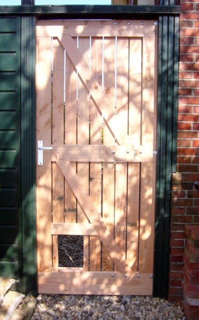

Mooie deur (en foto's).
@mathieu heeft gelijk met zijn opmerking over de plaatsing van de schoren, de voet hoort eigenlijk in de stijl te rusten.
Bijna 3 jaar geleden heb ik een "tijdelijke" tuindeur-met-kattenluik gemaakt, met vergelijkbare plaatsing van de schoren in de dorpels/regels. Ik kende de theorie maar vond de technisch correcte uitvoering niet mooi in een 2-vaks klampdeur. Noem het dichterlijke vrijheid ;) .
tuindeur-2-jpg.77034
De deur hangt er nog, in weer en wind, onbehandeld Douglas. Als hij flink nat is zet hij genoeg uit om een beetje te klemmen maar hij is nog net zo haaks als bij plaatsing. Het zal zeker bij een eiken deur wel een beetje meevallen met dat uitzakken.
Het valt op dat je geen onderdorpel/-regel hebt aan de zichtzijde. Je hebt zo wel veel kops hout onderaan de deur. Komt er nog een weldorpel op?
Je foto doet het niet.
Maar wat zou dan de correcte hoeveelheid speling zijn?
5.000
1.364
Hangt onder meer af van hoe droog het hout is bij verwerking en hoeveel regen er tegen kletst.
Voor zulke projecten kan je beter vertrekken van winddroog hout (niet ovendroog). Dat scheelt al wat mogelijk uitzetten. Ik zou meer speling dan 2 mm geven eerlijk gezegd. Ik ga kijken als ik het verschil tussen winter en zomer kan meten bij mijn tuinpoort.

Twee millimeter lijkt inderdaad wat weinig, de tijd zal het uitwijzen.
De opmerking over de schoren kreeg ik vroeger ook al een keer van Tuoh. Ik had ze tegen regels en stijlen geplaatst, zoals op deze random google foto:

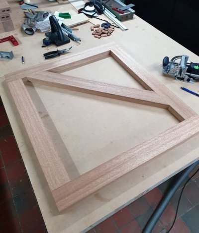

Misschien wel het mooist, maar op die manier drukken de schoren je verbinding open wanneer ze uitzetten in de breedte. Dus vanaf het volgende (kleine) deurtje deed ik het zo:
