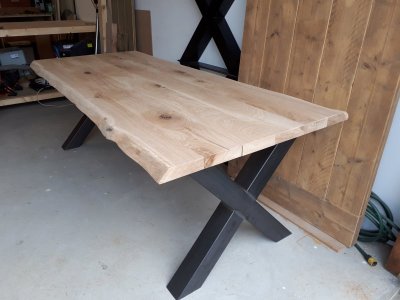

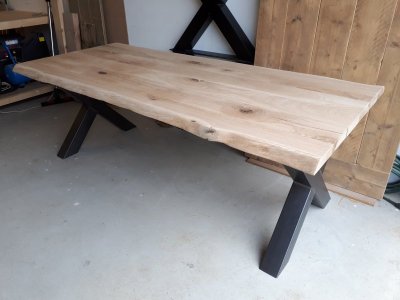

En dan is het ineens een tafel, vandaag even het blad op de poten gelegd zodat ik mijn werktafel weer vrij heb.
Blad is 220 cm x 100cm, de kopse kant heb ik nog niet afgezaagd om eventuele beschadigingen te voorkomen.
Al met al denk ik dat het aardig gelukt is om mijn eerste boomstamtafel te maken met de middelen die ik tot mijn beschikking
had, de planken waren in het begin vrij krom en scheluw.
Ook nog even de knoesten aan de onderzijde dicht geplakt en morgen ga ik de epoxy gieten, de afwerking laat ik aan de klant.

Mooi geworden hoor. Persoonlijk zou ik de poten nog iets naar binnen zetten. Dan is de overbrugging wat minder en kan je eventueel ook makkelijker met een stoel aan de kopse kant van de tafel zitten.
De poten zitten nog los, doe ik altijd zo, ik laat de klant beslissen waar de poten komen.

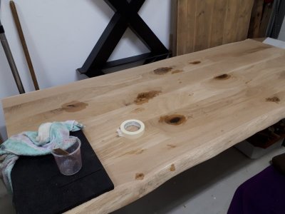

Dat epoxy gieten ben ik ook benieuwd naar, heb ik nog nooit eerder gedaan, ik wilde het vandaag doen maar was de keukenweegschaal vergeten en heb eerst maar de de HM2 even goed nagezien en alles bij elkaar gezocht. Deze staar er nu ook tip top bij wanneer een nieuwe eigenaar zich aanbied.

Ik heb nu een aantal keer epoxy gegoten. Ben onlangs nog naar een workshop geweest bij mrboat.nl maar tot op heden ben ik
niet tevreden. Misschien leg ik de lat te hoog, maar ik mis wel ervaring.

Het epoxy gieten is voor mij alleen de knoesten opvullen, het hele blad waag ik me niet aan.

Afgelopen week de knoesten gevuld met epoxy, viel niet tegen maar ging meer in de knoesten als ik verwachte.
Vandaag alles weer geschuurd, hopend dat de vlekken niet in het hout getrokken waren maar dit was niet het geval,
alles liet zich goed weg schuren met als uitkomst een geslaagd tafelblad.
En dan vergeet je gewoon om er een foto van te maken, maar ga ik morgen nog wel even doen .
En nu de grote vraag, waar ga ik het blad mee behandelen, olie, wax of lak dus alle ideeën en how to's zijn welkom.

Volgende keer pasteuze epoxy proberen van polypox (vergelijkbaar met pindakaas strucutuur/dikte) dat trekt niet zo diep in het hout en breng je met een plamuur mes aan
mooie tafel trouwens !, complimenten !
coertvc
11 dec 2014
36
Skylt is idd het beste als je een natuurlijke finish wilt hebben, maar dit help niet om de grote gaten te pakken, mijn comment over pasteuze epoxy is enkel gerelateerd aan de gaten; deze epoxy is van nature ook iet wat wittig wat goed helpt bij eiken. voor mahonie bijvoorbeeld zul je de epoxy moeten aanmengen met een pigment
