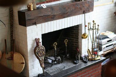

Mijn broertje kwam met een leuke vraag.. Hij wil graag in zijn nieuw gekochte huis, met open haard, min of meer het volgende realiseren:
Dus, mijn voorstel was om nu alvast een verse eiken balk te kopen en deze in huis neer te leggen om 'm alvast een beetje te laten scheuren en werken. Vervolgens even de kids er op los te laten gaan, of zelf even de ketting erbij te pakken oid.. :) Behandelen voor het donkere uiterlijk en dan ophangen.. Dan heeft het hout om en nabij 4 à 5 maanden om te "voor" te werken
Het wordt niet helemaal hetzelfde als op het plaatje, de balk komt erboven te hangen.. Dat laatste vooral is wat tricky, vermoed ik. Vooral met het oog op het werken van het (verse) hout en de mogelijkheid dat de schouw beschadigd. Hoe het beste op te hangen? Ik dacht zelf met ee drital lange dikke bouten, en dan van twee van de gaten in de balk een sleuf te maken, zodat het kan werken, maar de balk wel op z'n plek blijft en niet de schouw uit elkaar trekt..
Iemand suggesties? Ofwel, hoe zouden jullie dit aanpakken?
Bij voorbaat dank van mijn broer!

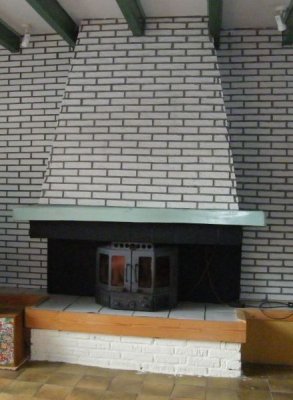

In mijn huis had ik een spoorbiels hangen boven de haard. Waarschijnlijk was dit vroeger een open haard, want de balk was flink ingebrand. Hij hing aan twee stalen stangen die schuin naar de muur liepen.

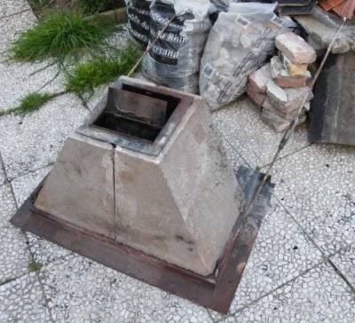

Gelukkig hebben we de foto's nog. Bij mij zat het toch anders in elkaar. De schoorsteenklep zat onder 45° aan de muur vast en de biels lag daar (ongeveer) op. Ter lering ende vermaak:
