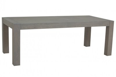

Ik zou een tafel moeten maken, meer specifiek, een eettafel van 250x120.
Ik vroeg mij af hoe ik de poten het best bevestig aan het blad, met welke verbinding enz, poten zijn 15x15, en een blad hoogte van 78cm, een design zoals de foto, enkel andere afmetingen.

De poten moeten toch niet aan het blad bevestigd worden, maar aan de regels dacht ik. Is het een massief blad of plaatmatriaal met fineer op.
10.742
2.600
Poten horen aan de regels. Er zijn speciale metalen verbindingen voor. Kijk eens op de site van hafele. Mag je metalen verbindingen gebruiken? Of is het een uitzoekoefening? Van je fouten leer je het meest.
