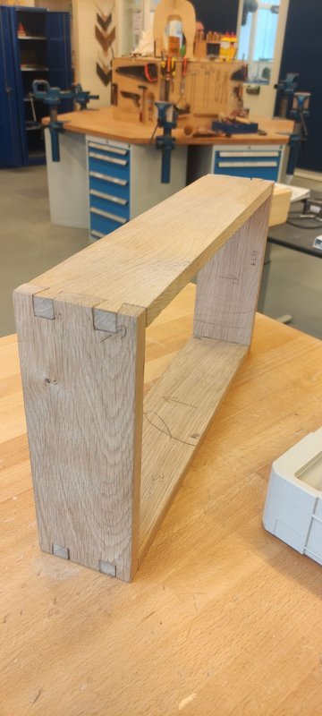

Hakken en zagen. Heb voor de schuine hoekjes ook wat Narex beitels bijgekocht, ik had dat doosje Kirschen's al, maar die hebben een te hoge zijkant. Zonde, als ik dat had geweten had ik dus meteen een doos Narexen gekocht. Ach ja, nu heb ik anderhalve set ;) . Dit projectje heb ik sowieso als excuus gebruik om zwaluwstaartzaag, aftekenmes, kruisstaal en figuurzaag te kopen.
De boel in elkaar gezet. Je ziet dat ik net een half millimetertje afwijk. het pijltje wijst op een klein hapje dat beschadigd is bij het zagen (Zit om het hoekje). Dat is dus de onderkant geworden.

Punten voor mezelf:
- Ik heb 1x aan de verkeerde kant van de lijn gezaagd. Dat is een vrij los staartje geworden.
- Haaks afkorten met een handzaag is echt wel een kunst. Respect. Ik heb het filmpje van Matt Estlea over zagen gekeken maar toch is het lastig.
- Ik heb 1x de staartjes 1:1 overgenomen op het 'hokken'-deel... zonder de boel een kwartslag te draaien. Toen werd het kistje dus iets minder breed. (ik heb dus het net gebeitelde stuk afgezaagd...)
- Ik merk dat ik de neiging heb netjes te willen zagen langs de kraslijn. Iets meer ruimte geven met zagen en dan strak beitelen is mooier.
