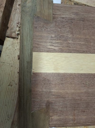

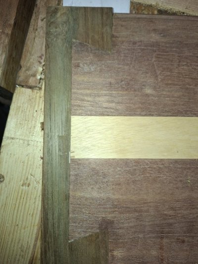

Hoi mensen van dit forum, dacht laat eens wat zien qua hout,hopelijk is dit berichtje dan op de juiste plek😁
Ik had namelijk tijdens het maken van een kistje, waar een schuifdekseltje op zit, een domme fout gemaakt toen ik 2 latjes eik aan de binnenkant wilde zetten om het verbuigen van het sypo en ramin hout tegen te gaan. Hiervoor maakte ik een groef met een combinatie schaaf, maar bij de mijne wilde telkens de voorsnijders terug schuiven, en had dat dus niet door en ratste ik een randje er gedeeltelijk van af🥲
Nu had ik dus nog een stukje teak waar al een hap uit was gehaald door me werkgever waar ik het hout oorspronkelijk van gekregen had, dus dacht, laat ik eens gek doen en voor de 3rde keer een zwaluwstaart gaan proberen. En moet zeggen, hij is echt mooi geworden. Nu had ik wel van mede lid @kees poortman al het puntje meegekregen van dat het teakhout mogenlijk kon gaan scheuren en splitten door de houtbeweging van het sypo en ramin. Gelukkig had ik die observatie zelf ook al gemaakt, en er sowieso al dingen in verwerkt om dat zoveel mogelijk tegen te gaan, want sowieso zat er al dat stukje eik aan de binnenkant die het buigen tegenging en dan nu ook het uitzetten en zo. Maar heb ook voor de zekerheid de dag na deze foto in het teak aan beide zijkanten langs of door de grenen, denk dat dat zo heet, dan 2 teakhouten duvels er in gezet, zodat het nog even wat meer stevigheid heeft inverwant het eventuele splitten😁
Hopelijk vinden jullie hem ook zo leuk als ik er trots op ben, want is pas me derde keer dat ik het geprobeerd heb, en ook de eerste keer dat het zo goed gelukt is😁😁😁
