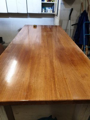

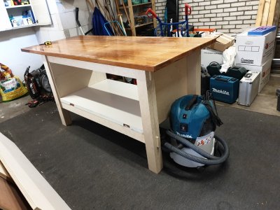

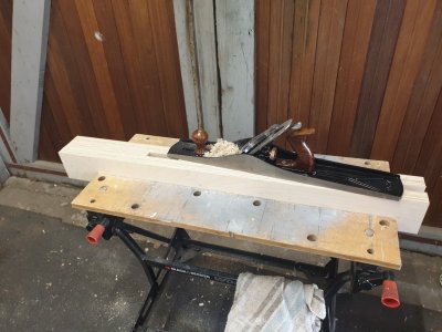

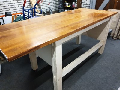

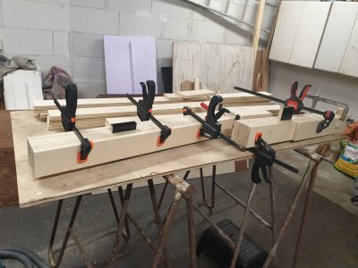

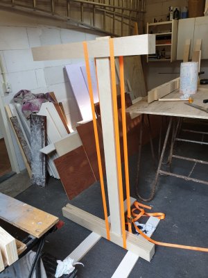

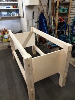

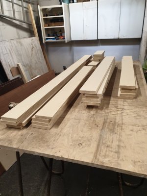

Nu we een huis hebben met flinke schuur leek het me fijn om een goede werkbank te hebben. Ik heb laatst 2 platen multiplex gehaald en geïnvesteerd in een Makita invalzaag en bouwstofzuiger. Ben begonnen met het zagen van de stroken waarna ik de poten en liggers heb gelijmd. Daarna het frame in elkaar gezet en voorzien van een 'oud' tafelblad wat we nog over hadden. Eigenlijk is dit blad te mooi om als werkblad te dienen maar aangezien het massief is is het wel lekker stevig!
Ik heb een oude deur tijdelijk gebruikt als plank onder het werkblad.
Nu nog een manier vinden om het blad goed vast te maken aan het onderstel. Wellicht gewoon met van die hoek profielen? Dan kan ik het altijd losmaken. Als ik van onder ga schroeven moet ik enorme schroeven gebruiken.

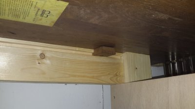

De bladen van de oude nooitgedagt werkbanken liggen gewoon los erop. Wel zitten er pennen aan waardoor deze niet schuiven. Die beuken bladen hebben wel een heel ander gewicht. Gewoon tafelbladklemmen nemen.

Ik heb mijn 36mm werkblad met 5x60 schroeven aan de liggers vast gemaakt. Gaten iets overmaakts geboord, maar zit muurvast. Nadeel van bladklemmen is dat je van onderen e.e.a. moet vast zetten en dat zag ik met 197cm lengte en 80cm breedte niet zitten

Wat een knappe bank! Jij vind het misschien zonde van het blad, maar ik vind het wel leuk staan. Ik zou dan nog wel even een finisher over het frame gooien zodat het wat minder afsteekt.

Ik heb een rest stukje behandeld met lijnzaadolie en een gedeelte met danish oil, maar ik vind dat meteen te geel.
Misschien kan ik een donkere beits kopen? Ik heb ook een stuk behandeld met Oost-Indische inkt, maar dan ben je meteen de hout tekening weer kwijt.

BLO wordt bij mij meestal donkerder, niet geler.
TraeLyx voor het onderstel kan of ieder ander watergedragen lak
Clou waterbeits voor een hippe kleur en dan lak op terpentine basis
Maar werkblad gewoon met minimaal vier lagen gekookte lijnolie (BLO)

Het is wel zo dat voor een werkbank elke vorm van afwerking zo zijn nadelen heeft, bijv. dat het er te glad van wordt. Maar verder: mooi en goed gemaakt!
En die grote open ruimte onder het werkblad kun je mooi lades in maken om spullen stofvrij op te bergen. Ik probeer zo min mogelijk gereedschap los ergens te hebben hangen.
Dan nadenken of je T-tracks wilt, of alleen gaten in je blad. Ik heb mijn vorige werkblad verknald door onnadenkend te gaan boren en frezen. Uiteindelijk maar een nieuw blad van 2x18mm underlayment gemaakt.
Voor bankschroeven kun je MP kijken, maar daar vragen ze soms echt "goede" prijzen. Voor een meubelmakersbankschroef zou ik de meerkosten van een snelverstelling overwegen.

Het blad ga ik niets meer aan doen, deze is gelakt en is dus goed beschermd. Hij is best wel stroef, dus prima om op te werken.

Mijn werkbank is volgens hetzelfde concept: zelf een onderstel gemaakt en daar een oud tafelblad (eiken, 45 mm dik) op. Montagemethode gewoon overgenomen van de oorspronkelijke tafel: klosjes aan het blad schroeven die in een sleuf in je liggers vallen.

Bij mij zat het tafelblad oorspronkelijk vastgeschroefd op een metalen onderstel. Dus niks geen klosjes of mogelijkheden voor het hout om te werken.
Aangezien ik geen sleuf had gefreesd in de liggers heb ik besloten om het blad simpel met een aantal hoekprofielen vast te zetten.
Het is nu een super zware en stevige bank geworden waar je op kan schaven en zagen zonder dat hij heen en weer beweegt.
