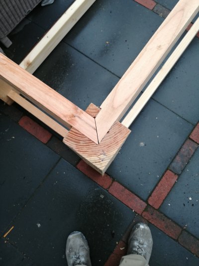

Ok, ik heb een tijdje lopen knutselen en gisteren is het misgegaan (enigszin ook wel een twijfelpuntje geweest).
De verbinding die ik voor ogen had, is te zwak en de uiteinden van mijn balken zijn afgebroken :(
Hier het geval:
en het andere eind:
De vraag is nu, hoe ga ik verder. Ik weet even niet hoe ik met een houtverbinding deze drie bij elkaar ga laten komen zodat het werkblad erop kan rusten.
Input is welkom (ook als het op pocketholes uit gaat komen :))

Als je de horizontale balken die elkaar haaks ontmoeten, nou een halfhout verbinding maakt, en deze ‘koud’ op de poot plaatst, met bijv 2 of 4 deuvels. Deuvels evt. verlijmen of zwaartekracht zn werk laten doen zodat je later nog het blad eraf kan halen.
alternatief is in de poot een rampamoer en een schroefbout in het blad (of andersom) zodat je de poot er in kan draaien.
eerste ideeen die in me opkomen!

Hee, dat is ook een idee zeg! Dan verlies ik weinig lengte in mijn poten en met een paar deuvels is dat stevig genoeg.

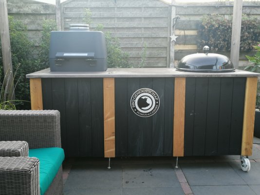

Hoi wim. Leuk om ook een bbqgenootschap member hier te zien.
Dit was mijn projectje:
nu weer ontopic.
@Woutmans: hoe lopen de jaarringen van je verbinding die is gebroken? Zo te zien haaks op de pen. Vandaar dat ie waarschijnlijk is afgebroken. Dan is de pen zeg maar te dun en zie je te veel jaarringen. Op zo’n jaarring breekt hij nog al snel af. En al helemaal bij een zachte naaldhout houtsoort.

Ik had bewust gekozen voor een zo dik mogelijke pen. Pen even dik als het hout. Ik wilde ook nergens schroeven zien. Verbindingen maken in 10 cm douglas is niet zo eenvoudig met de hand.
Je hebt een heel mooi bbq meubel. En een leuk eitje.
