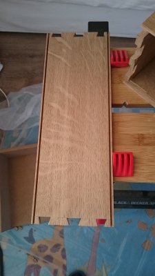

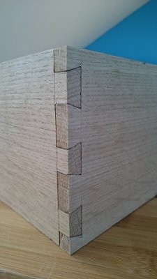

Voor de zwaluwstaarten heb ik net een nieuwe techniek bedacht die ik bij dit kistje heb toegepast:
1. a. Zaag de staarten uit zoals je wilt. Dit heeft geen consequenties. Ik zorg er alleen wel voor dat de stukken tussen de zwaluwstaarten net iets groter zijn dat mijn beitel. De eerste keer wilde ik bredere stukken (dan mijn beitel) weghalen, en toen ik tweemaal de beitel naast elkaar moest gebruiken was het lastig dit stuk recht te houden.
b. Zaag de staarten tot de lijn die je met de schuifmaat hebt aangegeven. Dat tot de lijn zagen moet wel precies zijn, dit scheelt later de hoeken aanpassen.
c. Het stuk tussen de staarten zaag ik eerst grotendeels weg met een figuurzaag.
d. De resten sla ik weg met de beitel. Ik zorg er verder voor dat ik met de schuifmaat diep kras, zodat de beitel er ineens inpast en je niet hoeft te 'zoeken naar de lijn'.
2. Leg het stuk met de staarten op de kopsekant van de plank plank waar hij in moet komen. Aftekenen en duidelijk aangeven welke stukken weg moeten.
3. Extreem ruim uitzagen met een zwaluwstaart zaag.
4. Nu met de beitel het extreem ruime terugdringen totdat alles precies past.
Voordelen:
- Je hoeft niet recht te zagen. Je kunt schuine stukken bijwerken met de beitel.
- Stap voor stap totdat het precies past. Niet te krap, niet te ruim.
- Flexibel werken.

Er zijn verschillende technieken om zwaluwstaarten te maken, zo heeft ieder zijn voorkeur. Het internet staat vol met tips en tricks.
Allereerst moet je over een aantal basis technieken beschikken, recht kunnen zagen en recht met een bijtel kunnen steken. Dit is te leren door oefenen, lijnen aftekenen en gaan! En blijven oefenen, fietsen kunnen de meeste mensen ook niet zonder eerst te oefenen.
Opmerking over 1d: niet meteen beginnen te meppen met de beitel, als je dat doet dan mep je de beitel naar achter waardoor er een slechte passing ontstaat!
Eerste stukje duwen en wegsteken zodat je een strakke schouder krijgt die netjes aansluit. Daarna kun je meppen onder een kleine hoek.

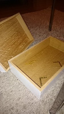

Weer tijd voor een update.
Ik heb het kistje nu gelijmd, binnenkant in de bijenwas gezet, de buitenkant geverfd en doormidden gezaagd.
Ik ben inmiddels bezig de scharnieren in het eerste kistje te plaatsen en bezig een 2e kistje te maken. Zodra ik de scharnieren er in heb zitten geef ik daar nog een update over.
Het 2e kistje ziet er goed uit, maar beter lijkt het me de zwaluwstaarten uit te laten steken en ze er dan af te frezen (bedankt voor de tip Rick), ook al gaat het nu al stukken beter dan met het 1e kistje:
De scharnieren:
Ik heb scharnieren van 1mm dik. De volgende keer neem ik veel zwaardere scharnieren. Dieper in het hout zodat de scharnieren goed ingeklemd zitten, plus gewoon steviger scharnieren voor het kistje.
