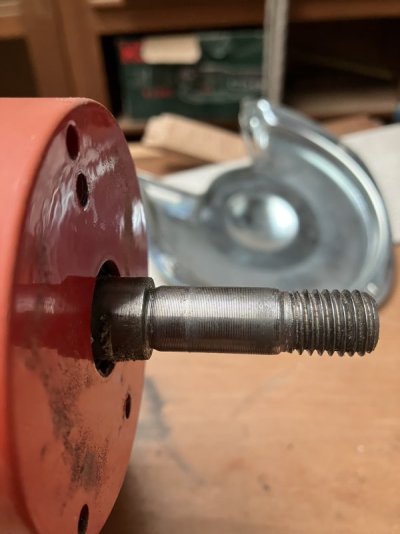

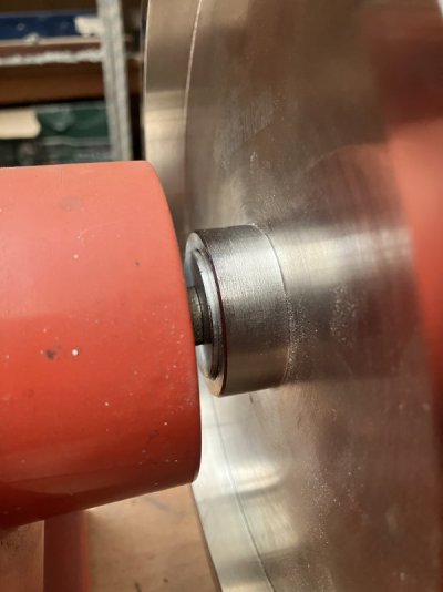

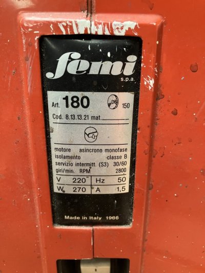

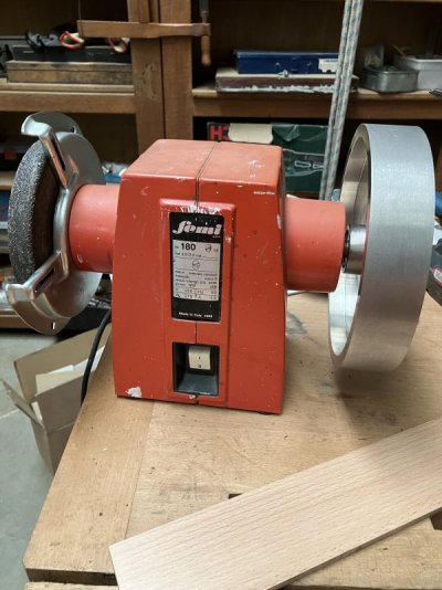

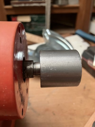

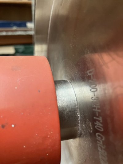

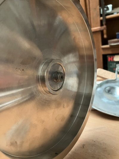

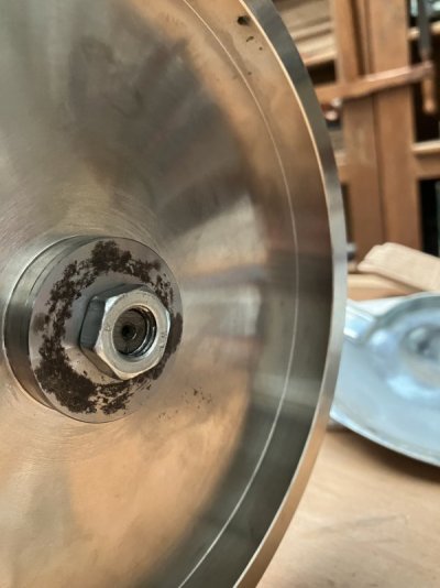

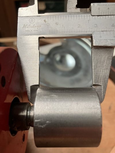

Regelmatig bezoek ik rommelmarkten en kringloopwinkels op zoek naar gereedschap zoals schaven, beitels en andere aanverwantschappen. Om mishandeld gereedschap weer te voorzien van een scherpe snede is een tijdrovend klusje. Ik doe bijna alles op de traditionele methode, met de wetsteen. Ik heb in de loop van de tijd een redelijke verscheidenheid aan wetstenen aangeschaft, de meesten van prima kwaliteit Shapton, Naniwa, maar wat duurt dat lang als je een schaaf moet her slijpen die vol zit met butsen. Dus van de week mijn “stoute schoenen aangetrokken” en mijn oude bankslijper voorzien van een 200mm CBN wiel 500 grit en aan de andere kant mijn bestaande 4cm brede witte slijpsteen 100 grit. Echter de vraag is
Is dit wel verstandig aangezien de werkbankslijper uitgerust is met 150mm slijpsteen, komt deze hierdoor niet uit balans? Mocht het geen goede match zijn dan ga ik wellicht de Drechselmeister dml200n aanschaffen deze slijper had ik eerlijk gezegd al een tijdje op het oog, maar de prijs weerhield me er van. Om de CBN wiel passend te maken moet ik een soort van ring maken waardoor het wiel op zijn plaats blijft zitten. Ik zal een paar foto’s plaatsen om de boel wat te verduidelijken. Voordat men me op de hak neemt ik heb deze zo goed als nieuwe CBN wiel tweedehands overgenomen voor minder dan de helft van de nieuwprijs. Gaat dit niet passen dan schaf ik de dml200n aan met CBN wiel 120 grit dan hoef ik nooit meer mijn steen te ritsen( stof happen).
    91,6 KB · Weergaven: 22
    49,8 KB · Weergaven: 21
    63 KB · Weergaven: 19
    59,6 KB · Weergaven: 18
    52,6 KB · Weergaven: 24
    97 KB · Weergaven: 24
48rmc
2 dec 2021
456
119
Middelburg

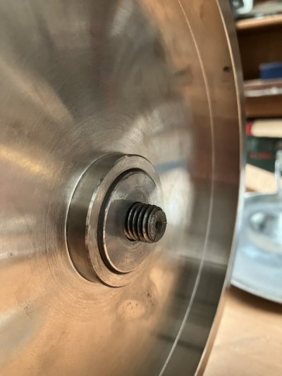

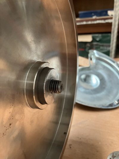

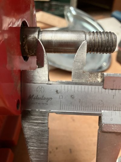

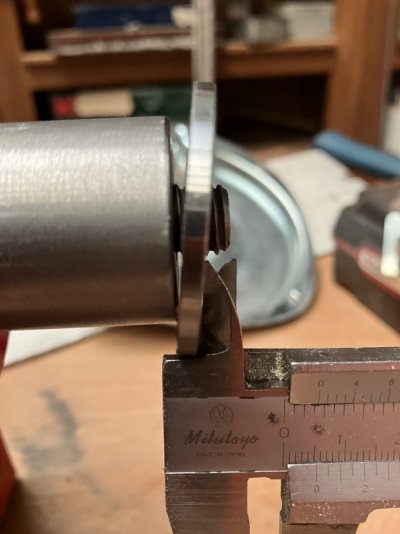

En een aantal van de as alsook van de adapterbushring of hoe zo’n ding ook mag heten.

En de laatste foto’s om een goed beeld te verkrijgen
    55,8 KB · Weergaven: 16
    47,5 KB · Weergaven: 21
8.145
2.627
Hoe zit je cbn wiel nu vast op die vul bus? Je as lijkt me niet lang genoeg voor een opsluit ring aan beide kanten. Je brede witte steen past om die zelfde reden vermoedelijk niet op de as waar nu de grijze steen zit.
Waarderingen: 48rmc
48rmc
2 dec 2021
456
119
Middelburg
Klopt de as is niet lang genoeg daarom ben ik op zoek naar een mogelijkheid om hem op een verantwoorde manier vast te zetten,……… en wellicht bestaat die mogelijkheid niet maar 1000 mensen weten meer dan 1 vandaar de vraag,…. Maar bedankt voor je reactie!!
8.145
2.627
Zo te zien haal je het met een bus die een kamer heeft die zo ver mogelijk over je as valt en met een klemrand aan de buitenkant, waar de naaf van je cbn wiel tegen aan valt. De bus moet iets korter zijn dan de naaf van je cbn wiel. Dan heb je aan de kant van de moer genoeg aan een platte dikke ring en dan de moer.
Raar hé ik heb je geschreven bericht wel 6 keer opnieuw moeten lezen voordat ik het ging begrijpen waarover je spreekt. Om er zeker van te zijn, bedoel jij met de bus, de bushring adapter? Echter als ik die ga inkorten wordt de balans van het CBN wiel dan niet meer ontwricht? De bus is een stuk korter dan de schacht van het CBN wiel waarin de bus kan schuiven. Door de toepassing van een ring/kraag waartegen de bus en het CBN wiel tegenaan rust (en dus beiden opsluit aan de binnenkant) zorgt er voor dat de bus nog meer moet worden ingekort, en dan moet er nog een ring aan de buitenzijde worden geplaatst om ook aldaar de bus en de schacht van het CBN wiel op te sluiten. Best wel lastig om dit onder woorden te brengen, ik hoop dat je begrijpt wat ik bedoel:oops::rolleyes::cautious::unsure::whistle:

Je hebt nu toch niets waar je het cbn wiel tegen aan kan klemmen? Dus je hebt een andere bus nodig, waar wel een rand op zit. En die moet verder op de as van je machine schuiven, omdat je anders niet genoeg ruimte hebt.
Ik denk dat je me niet begrijpt, het is best wel lastig om dit onder woorden te brengen? en uiteraard gaat het niet werken zoals het nu is, en inderdaad, ik heb een andere bus nodig, ik ga hier nog eens een nachtje over slapen. Maar wat denk jij, kun je een 200mm CBN wiel op een werkbankslijper plaatsen die normaal gesproken is voorzien met een 150mm slijpsteen? Geen problemen met de balans? De Femi is redelijk stabiel, hij trilt nauwelijks met zijn 150mm slijpsteen, maar toch???
8.145
2.627
Waarom zou dat niet kunnen? Als de steen in balans is, zou ik me daar verder niet druk om maken. Je motor heeft niet overdreven veel vermogen, dus ik zou hem niet te zwaar belasten, om te voorkomen dat je de wikkeling er uit fikt.
Stom hé het dubbeltje valt nu pas, maar Inderdaad ik denk dat de grijze steen een nog kortere as heeft dan die van de witte steen, dus mijn witte steen verplaatsen naar de andere zijde kan wellicht niet:oops: Pffff wat een teleurstelling, bedankt voor je tip.

Je kan er toch een smallere witte steen op zetten? Ik heb er een van hbm opgezet. Die is vrij hard. Die gebruik ik vooral om dingen als boortjes op te slijpen. Je kan er ook bijvoorbeeld een harde viltschijf op zetten. Persoonlijk zou ik de femi die je nu hebt voorzien van de brede witte steen en een smalle witte steen en voor je cbn wiel een wat grotere machine van marktplaats halen. Als de steen wat verder van het motorhuis zit, heb je gewoon meer bewegingsvrijheid met je gereedschap.

Bedankt voor je tip Chevy66! De smalle HBM witte steen had ik al een tijdje terug in Moordrecht gekocht, dus die was ik al van plan om te installeren. Het was dat ik een haast nieuwe CBN wiel op de kop kon tikken waardoor ik mijn plan aan het omgooien was. Maar inderdaad misschien is het beter om voor deze nieuwe toevoeging een aparte slijpmachine aan te schaffen. Anderzijds wil ik met één slijpmachine alles kunnen doen. Voordat je weet heb je een arsenaal aan slijpmogelijkheden want dat is weer de keerzijde van de medaille, en ik kan het weten want verzamelen zit in mijn bloed:cautious::sneaky: :LOL:
