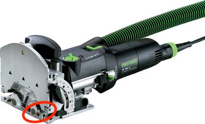

De enige aanpassing die volgens mij in het verschiet ligt voor de Domino-frezen is dat ze weer voorzien worden van de ronde palletjes in plaats van de kunststof driehoekjes, zodra het patent van Mafell afloopt. Ik had die ook liever op mijn DF500… : (

@ Bert:
Wat zijn dat voor ronde palletjes en kunststof driehoekjes?
Waar zitten die?
Functie?
Foto misschien?
Waarom zijn die kunststof driehoekjes geen verbetering?

Die palletjes zitten voorop & zijn er om een vaste boorafstand vanaf een rand te faciliteren. De ronde hadden als voordeel dat ze IN een slot pasten, waardoor je een eerder gemaakte opening kon gebruiken om een volgende op een correcte, vaste afstand te maken. De originele Domino had die ronde palletjes, maar blijkbaar was dat een patent van Mafell (DuoDoweler denk ik), of misschien van Lamello, die iets soortgelijks heeft, denk ik.
De originele uitvoering (een palletje aangeduid):
Dat is nu dus een zwart plastic wybertje op die plek (er zijn er twee, aan weerszijden, dus). De plastic wybertjes vallen niet lekker in een al gemaakt gat, dus daarom geen verbetering…

Okeeyy.. zo had ik het me ook voorgesteld. Stond ff op het verkeerde been. Ik dacht even dat de ronde doorsnede vervangen was voor driehoekige. Deze laatste zitten echter op een scharnierende manier gemonteerd en niet op een in/uit-schuif manier.
Vandaar 🙈
Bert, bedankt voor de toelichting.

Die ijzeren pennen werken echt een stuk beter, ik heb de 700 gehad maar dat is een beest van een machine en het bleek dat ik toch wat kleiner werk deed. Inmiddels de 700 verruild voor een 500 en dat werkt met plaatmateriaal (ondanks de seneca adaper voor 4 mm ) toch een stuk prettiger.
mijn 500 heeft ook dat plastic nokje, vroeger had de 500 die ijzeren pennen.
Soms heeft de 700 voordeel van zijn gewicht maar het formaat werkt soms weer tegen.
Jammer dat de 500 niet inmiddels het handvat heeft gekregen van de 700 ipv dat je hem met de body moet indrukken, als je hem te ver naar voren pakt zitten je vingers klem.
De 700 is wat dat betreft qua ergonomie echt een hele fijne machine.
