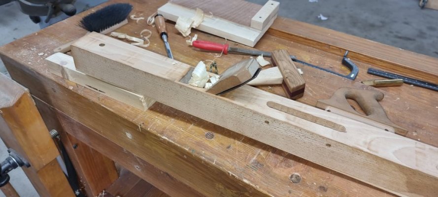

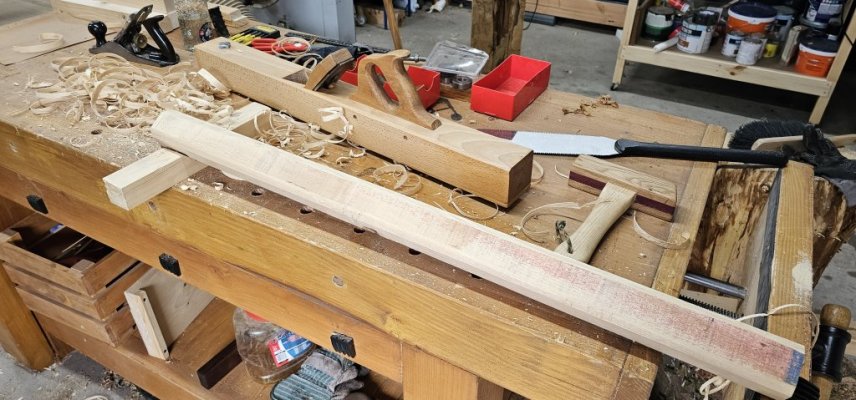

De uitstekende stukkies afgezaagd en even de grove randjes eraf:
dan door de vlakbank:
bij het uitsteken van de nieuwe mondopening kom ik erachter dat de schaafbeitel nu verder doorsteekt, dus verder naar voren. Ik moest de opening dus iets verder naar voren uitsteken. Achteraf bezien had ik ook de onderkant iets verder terug kunnen vlakken, maar soit, het is nu zo.
De eerste test slaagt in ieder geval... ik moet even wennen aan het stellen, dat je met hamerklopjes moet doen (goed dat ik een nieuwe hamer heb!!!) en dan precies zo dat hij maar een haartje uitsteekt natuurlijk.
Ik denk dat ik hem voorlopig technisch met rust laat. Nog even schuren en mooi maken en eerst een tijd gebruiken vooraleer ik wellicht nog aanpassingen maak.
Kan deze ook mee naar de open dag :cool:.

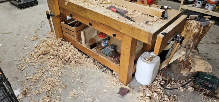

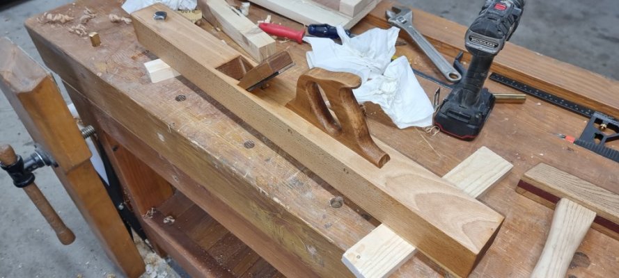

Zo, af.
heb er Osmowax op gesmeerd, net als op de Hamer. Ik heb het spul toch nog liggen. Deze schaaf kan, als hij droog is, met een beetje glijmiddel aan de onderkant zo weer in bedrijf.
Omdat hij handgemaakt is heb ik geen idee van de leeftijd, maar het heeft wel een antieke 'vibe'.

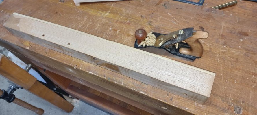

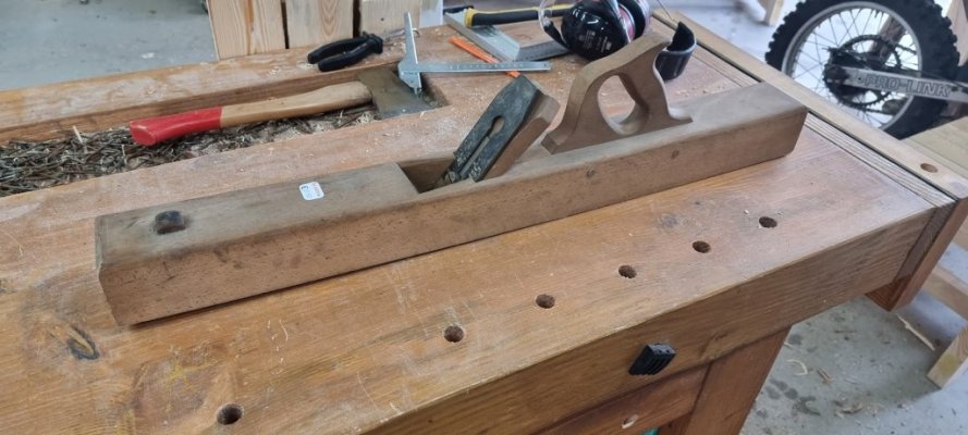

Oh, en de 'voor' foto natuurlijk:

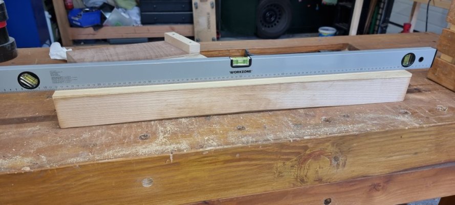

Is het een reischaaf of voorloper? Lang geleden dat ik het verschil moest weten maar ik dacht dat de voorloper 50-60 cm is en de langere reischaaf heten. Zie dat er een foto met waterpas opstaat. 80 cm dus ja het is een reischaaf.

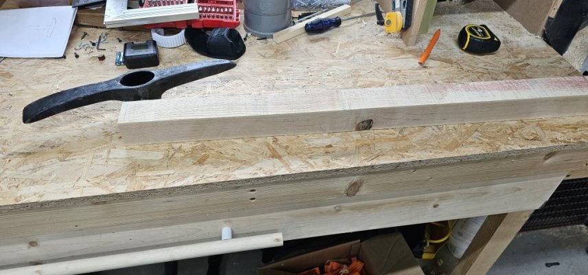

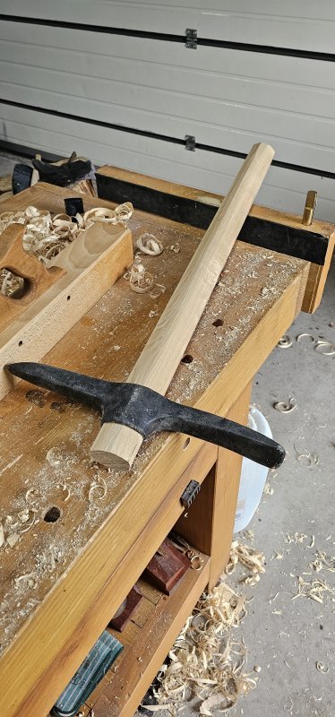

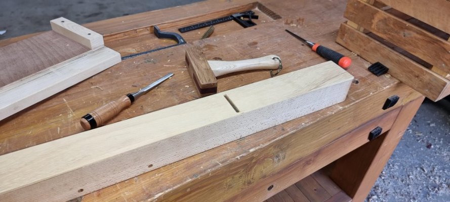

Da's potverdorie geen speelgoed, zo'n reischaaf... ik heb besloten dat nieuwe handvat gewoon lekker met de hand te maken, zoals 'vroegah'. Ja, het is hard werken, maar met zo'n enorm apparaat heb je veel gewicht mee, dus je vliegt langs die balk en neemt grote schillen mee. Echt genieten. Je hebt ook gelijk genoeg aanmaak voor je volgende haarvuren...
Ik durf het bijna niet te zeggen maar zit je houweel niet verkeerd om?
dit was het begin van de passing.
