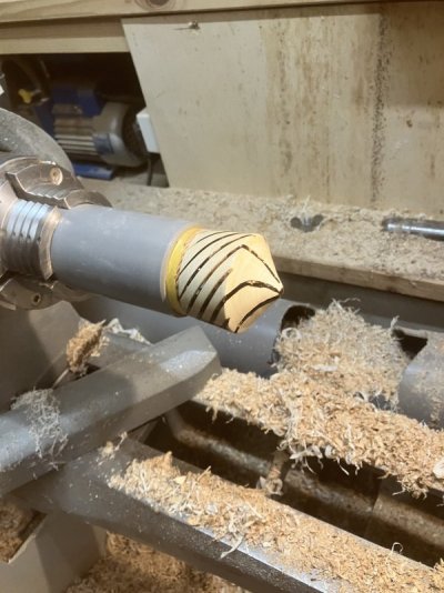

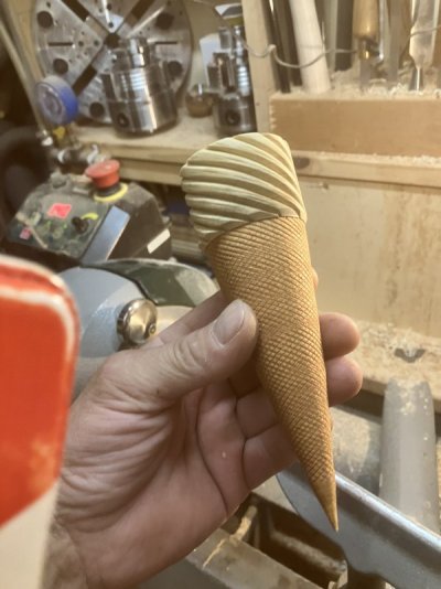

Lekker joh, zo’n hoorntje met chocola. Maar hoe ziet dat eruit 🤔? Niet te lang over nadenken, gewoon doen.
Het hoorntje van gestoomd beuken met daarop gelijmd een stukje Hulst.
Grofweg in model gebracht met een Duitse continentaal guts en met m’n spiralining tool het reliëf erin geschraapt.IMG_9510.jpeg
Tijd voor koffie of iets dergelijks….. vind de wederhelft dat chocola erop ook wel lekker is…😵‍💫. Een Amerikaans noten pen-blank bracht uitkomst…. Rond draaien en schuurstof opvangen. De groeven opvullen met stof en ca lijm en…. wallaaaah.IMG_9523.jpeg

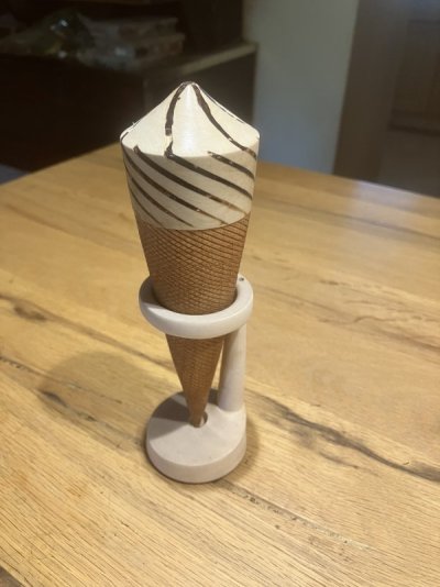

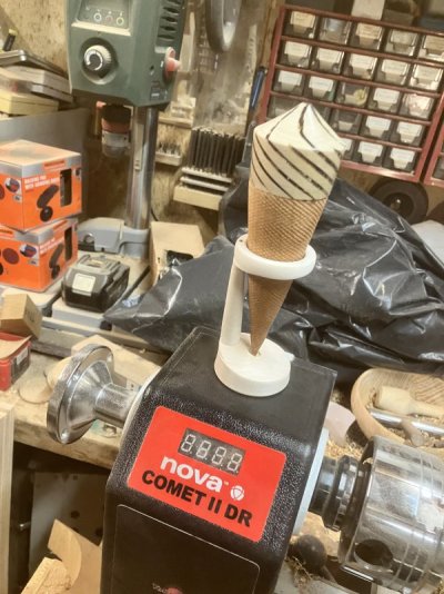

Leuk dan, heb je een ijsje 🍦 met een spitse punt aan het hoorntje, blijft dat natuurlijk niet staan …. Dus nog maar een houdertje gedraaid uit een stuk esdoorn… en dan… klaar.IMG_9527.jpeg
Misschien een idee als het ontbreekt aan ideeën….

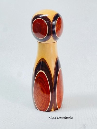

Misschien zijn m’n werkstukken nog een beetje grof, iets perfect neerzetten moet je echt geduld van een monnik voor hebben…zeker segmentwerk net als van @Nico Oosthoek , waar ik overigens bewondering voor heb.
