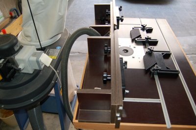

Op de foto in kwestie kunnen jullie trouwens ook nog een kemel zien: de beide helften van de langsaanslag zijn NIET hetzelfde maar elkaars spiegelbeeld. Ik was me daar wel van bewust, maar bij het frezen van de sleuven voor de featherboards ben ik toch wel weer serieus in de fout gegaan. Ik hoop dat ik met m'n foto op z'n minst één iemand van dezelfde fout kan behoeden...
Het is een hele mooie tafel geworden en n super post, zo behoed je mij en andere lezers idd voor zelfde fouten, en inspireert je ook dingen die ik nog niet in mn ontwerp heb meegenomen.
Nou heb ik nog 1 gráág, waar voor is de t track op de achterzijde van je aanlegplaat?

Bedankt voor de complimenten.
De T-track aan de achterzijde dient om de aanlegplaten op de langsaanslag te kunnen verschuiven en zo de opening zo klein mogelijk te maken. Ook kan je eventueel een nul-tolerantie plaatje maken en dat dan vastzetten achter de twee platen. Eigenlijk is het niet nodig om deze over de volledige lengte te laten doorlopen, maar het is makkelijker om een sleuf gewoon helemaal door te frezen:cool:.
Dank voor de verhelderende uitleg zoiets moet ik dus ook gaan fabrieken.
Waar op ebay heb je je t-track vandaan? Ben aan het zoeken maar vind alleen wat incra met schaal.. niet iets plain's metrisch zoals jij hebt gebruikt.

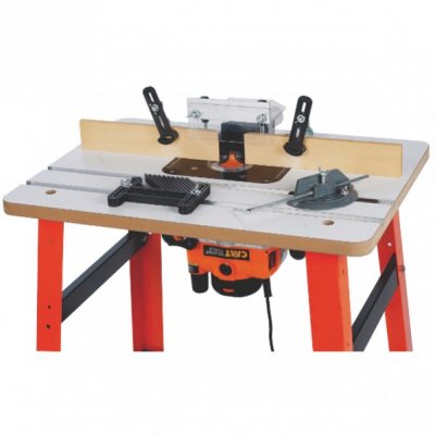

CMT doet hetzelfde
Hier een fotootje van wat ik net op de site van CMT tegenkwam: een professioneel freestafeltje:
En wat zie ik:confused:? Ze hebben de frees net dezelfde oriëntatie als ik bij mijn tafeltje gegeven.
Heb ik het dus nog zó slecht niet gedaan :cool:.
Btw, ik vind het mijne er toch steviger uitzien:p.

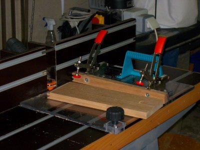

Ik was nog een fotootje vergeten te posten van een hulpstukje: een coping sled, ik weet niet hoe je dat in het mooi Nederlands zegt. Gemaakt uit plexiglas met twee Bessey klemmetjes erop. Je mag die wel niet te vast zetten anders vervormt de plexiglazen plaat. Om ze voor verschillende profielen te kunnen gebruiken, heb ik een latje met inbusboutjes tegen de aanslag geschroefd, zo kan ik voor ieder ander profiel een geschikt latje infrezen en zo uitbreken voorkomen.
