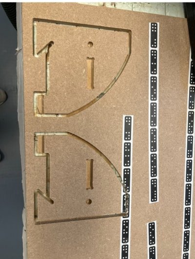

Het is echt zeer nauwkeurig. Ik gebruik het vaak voor hout, kunststof en zelf aluminium.
Zie hier twee simpele voorbeeldjes:
groeten
Yair
    119,9 KB · Weergaven: 11
Waarderingen: jaap en boertje125

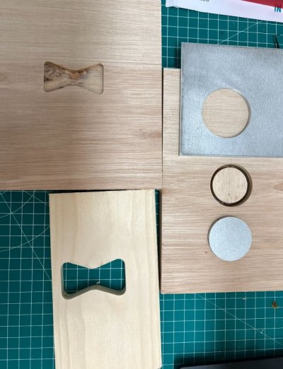

en nog een voorbeeld:
img_fcff5b2de0dd-1-jpeg.136354
    98,7 KB · Weergaven: 189
Waarderingen: jaap

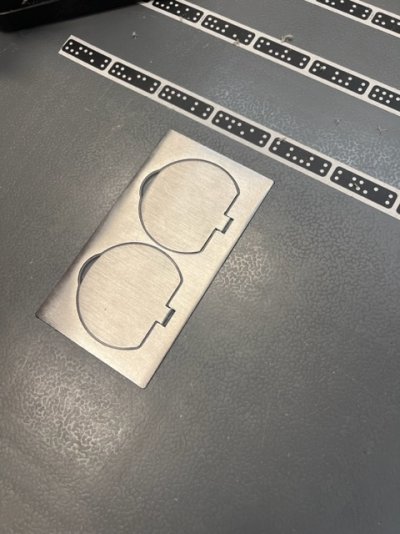

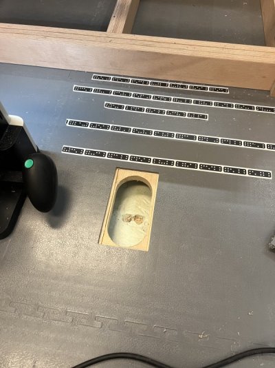

Snap ik heel goed maar precies zoals @RDR2950 schrijft als je eenmaal dat ding hebt gebruik je het voor van alles en zie je overal mogelijkheden.
Van de week nog in m’n kunststof vloer een waterdicht vloer contactdoos gefreesd. Het mooie daarvan is dat je dan m.b.v. een offset hele kleine correcties kan uitvoeren.
Waarderingen: baas en Wim Kluck

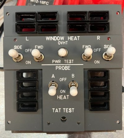

Heb je ook een foto van de rest van jouw simpit?
Het was gewoon een test voor het maken van de overhead panel. Om o.a. te kijken of we de letters mooi konden frezen en of de rechthoeken mooi konden krijgen. Ik kreeg dit als 'opdracht' van mijn zoon,. Zodra ik meer heb kan ik eea met je delen.
Maak jij ook zoiets?
