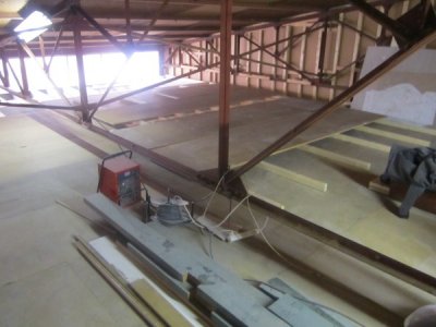

Omdat ik zelf geen bouwkundige achtergrond heb maar het met m'n werktuigbouwkundige gevoel probeer te benaderen ga ik graag even bij de Amerikaanse bouwvoorschriften neuzen. Daar wordt bij het monteren van houten balken in stalen liggers een voorziening getroffen tegen het kantelen. In de voet van het stalen profiel wordt een houten lat bevestigd in het verticale profieldeel (lijf). Daarop liggen de balken die boven de ligger uitsteken. De ligger wordt meestal halverwege een overspanning geplaatst. Daarom zit er meestal een balk aan de andere kant van de ligger. De balk wordt aan de lat in de ligger genageld. Boven de ligger worden de balken met elkaar verbonden met een flinke lat. Met de ondervloer er op kunnen de balken niet meer kantelen. In sommige staten schrijft men "bridging" of "blocking"voor. Halverwege de balken worden latten kruislings tussen de balken genageld. Als de ruimte niet groot genoeg is komt er een dwarsschot in (blocking) van het formaat als de balk zelf.
Die kruislingse stangen dienen als zgn. windverband. Daarmee wordt de stalen constructie voor die wand verstevigd tegen eventuele beweging als er bijv. zware zaken op de vloer heen en weer gegooid worden.

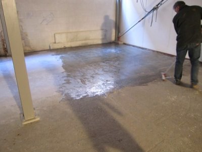

Gisteren was het een bijzondere dag te noemen. Om 8 uur stond er een machine klaar die ik niet eerder gezien had. Het leek om een parketschuurmachine maar dan met een ander blad. Daarnaast stonden 2 grote afzuigers. Met die stukje gereedschap zou de vloer dus geschuurd gaan worden. De vloer moest geschuurd worden om A. de grove oneffenheden eruit te krijgen en B. een betere hechtlaag te creeen voor de oxan-olie. Het gaf wel wat stof....hahahaha...gelukkig konden we alles goed ventileren. Na het schuren de vloer nog een keer goed stofgezogen en toen is er begonnen met het aanbrengen van de oxan-olie. Het doel van deze oxan-olie is dat we straks de vloer goed kunnen schoonmaken zonder steeds een deel van de vloer mee te vegen.
De eerste laag zit er dus op, met een beetje geluk gaat vandaag de 2e laag erop. Het ziet er beter uit als daarvoor maar de vloer heeft een enigzins vlekkerige "look". Het kan zijn dat we ooit eens er nog een kleurtje overheen smeren maar voorlopig gaan we het hiermee doen.
De verdiepingsvloer schiet ook lekker op. Daar worden vandaag nog een aantal platen voor geschilderd zodat deze over een paar dagen erop gemaakt kunnen worden. Waarom we dit niet in 1 keer geschilderd hebben ? Nou....tja.....blijkbaar kan ik niet zo goed tellen....hahaha

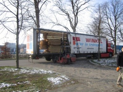

Komende week wordt een druk geheel in de werkplaats. Er worden veel dingen geleverd : trailer met hout , 4 grote machines, alle benodigdheden voor de elektra en nog wat dingetjes.......De hulptroepen zijn gealarmeerd dus alle hens aan dek !

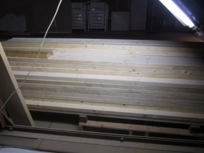

De verdiepingsvloer ligt er al grotendeels in..

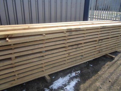

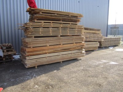

Voorraadje 50x70 voor oa kantine
Oxan-olie.....we zijn later toch overgegaan na het opbrengen met een roller....

Voor het behandelen van m'n (betonnen) vloer heb ik een ander product gebruikt.
'k Had nog een overschot compactuna staan, http://www.compaktuna.be/nl/compaktuna-10.htm en na de eigenschappen ervan eens te hebben doorgenomen besloot ik om dit als beschermlaag uit te proberen.
De vloer gestofzuigd, en daarna 1 deel compactuna met 1 deel water vermengd, en rollen maar!
Resultaat is beter dan verwacht, en spotgoedkoop!
Misschien een goeie tip voor wie z'n vloer nog moet behandelen...

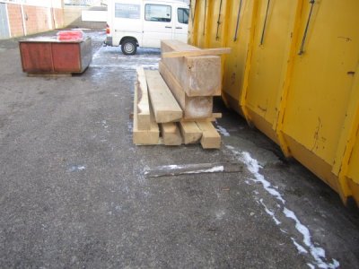

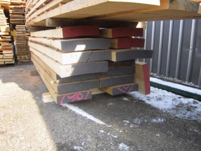

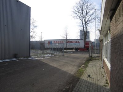

@Rendew....sorry...sorry....Hier dan snel wat foto's van hetgeen vandaag gebeurde....ik laat eaa aan jullie fantasie over.....
Langleve de KooiAap !!!!
