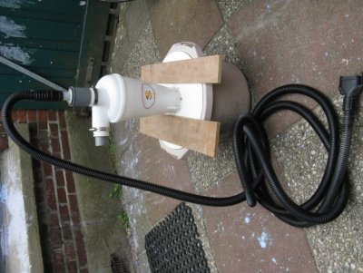

Ik had 2 cyclonen besteld; eentje bij AliExpress, en vanwege de lage prijs ook die van Banggood; ik krijg vast 1 van de twee wel voor de Banggood prijs doorverkocht, en ik wou mijn kans wat vergroten om het spul op tijd binnen te hebben, vanaf maandag moet ik veel schuren.
Ik kan niet afleiden welke van wie kwam, maar die van AliExpress was 25 Euro, dus ik ga ervanuit dat die met meer opties kwam: boormalletje voor het plaatsen, 2 stukken PVC pijp van 50mm, slangenklemmen en schroeven. Heb meteen het geheel inmekaar gezet; even naar de lokale loodgieter om een juiste koppeling naar het Bosch 30mm koppelstuk te maken, en de cycloon op een oude latexverfemmer geplaatst. Stofzuiger erop (ook eerst wat PVC pijp voor moeten vervormen), en *plop* daar implodeerde de verfemmer. Geen succes dus. Daarna een plank gezaagd die in een plastic teil past, en daar het hele spul op gezet. Dat lijkt best goed te werken, heb een heleboel zaagzel opgezogen en er kwam nauwelijks wat in de stofzuiger. De afsluiting van de teil is niet luchtdicht, je hoort er lucht langssuizen, maar wanneer de aanzuigslang afgesloten wordt plopt de hele teil toch wel een flink stuk inmekaar; luchtdicht genoeg dus?
Nu aangesloten op de excenterschuurmachine. Het resultaat viel me eerlijk gezegd wat tegen, maar ik weet niet of dat aan de cycloon of aan de schuurmachine ligt; ik heb het idee dat er nog steeds veel stof aan de buitenzijde van het schuurpapier verdwijnt. Hoe dan ook is het voor weinig geld duidelijk wel een verbetering voor de stofzuiger; die krijgt veel minder zooi binnen en zal dus langer blijven zuigen.

Wanneer de emmer onder de cycloon niet stevig genoeg is: ongeveer in het midden van de emmer een houten ring in kleven. Dat maakt die emmer opeens veel steviger. Er ligt wellicht nog ergens een overschotje hout om die ring van te maken.
Ik had ook het probleem dat die emmer met cycloon er bovenop omver valt wanneer die leeg is. Het tegengewicht van de slang is te groot... paar betontegels in de boden gelegd en opgelost. Mijn emmertje van 25 liter is trouwens voor gebruik met de elektrische handschaaf veel te klein. Laatst had ik 2 kruiwagens vol.
Heb die cycloon ook al gebruikt bij bouwwerken. Werkt super, maar naderhand is die volle emmer helemaal niet meer te tillen! Dus wat vaken leegmaken is de boodschap...

Ik heb inmiddels ook een 60 L vaatje gekregen.
Probleem is nu de juiste slangen te vinden.
Die Banggood cycloon heeft aansluitingen van 55 mm uitwendig. Ik kan daar geen flexibele en betaalbare slang voor vinden. Iemand van jullie wel.
Ik wil mijn Kärcher droog/nat stofzuiger daarvoor gebruiken. Deze heeft een mond (die normaliter in de zuigbuis gaat) van uitwendig 35 mm. Ik zou dus een overgang moeten hebben 35 naar 50 mm hiervoor.
Wie helpt met suggesties?
Ik zag deze van 50 naar 32 of 38 wellicht kan je het nog iets aanpassen; http://www.zwembadstore.com/mega-lijmtule-50-32-38-mm.html
Ik heb deze gekocht (2stuks). Van de 50 mm kant heb ik op de draaibank met een schraper iets afgedraaid. Beide tules passen nu zonder lijm oid in de cycloon. Bij dezelfde webshop heb ik 3 m zwembadslang 38 mm gekocht. Dat is echter geen succes. De binnenkant is geribbeld en produceert een heel hinderlijke fluittoon. Van de tule bovenop heb ik de ribbels van de 32 mm aansluiting afgedraaid. Daaroverheen past de 'tuut' van mijn Kärcher ook zonder verlijming of slangklemmen. De ton staat nu naast de stofzuiger en het geheel werkt perfect.

Ik heb een rubberen ring gebruikt die past in de cyclone en het binnenste past de slang van de stofzuiger.
buiten kant ring is 50 mm en binnen is 40 min.
oa te koop bij hornbach op de pvc afdeling en kost 2 a 4 euro

Dit is de ring die ik gebruikt heb.
https://www.hornbach.nl/shop/MARTENS-Overgangsring-rubber-40-naar-50-mm/4106088/artikel.html
