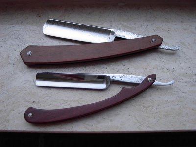

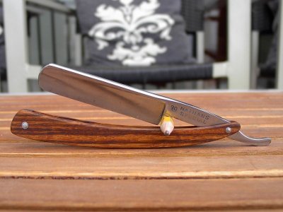

Ik heb er een paar gemaakt. Erg leuk om te doen en het kan op een heleboel manieren. Restjes hout van 15-16cm lang, parketlatjes (van bv marktplaats) of uit draaihout blokken. Het leukste is voor elk scheermes ander hout met een gespiegeld setje voor de scales.
Na het zagen kun je het vlakken met schuurpapier dus hoe je het zaagt is niet belangrijk. Een Ryoba (Japanse zaag) vond ik wel handig).
Voor het vormgeven had ik een tweedehands Proxxon elektrische figuurzaag aangeschaft, maar veel scheermes restaureerders zagen het grof uit en vormen het dan met een schuurbandmachine, maar met een mes of ander gereedschap kan ook.
Er zijn tutorials voor te vinden op straightrazorplace.com
Bekijk bijlage 33852
Bekijk bijlage 33851
