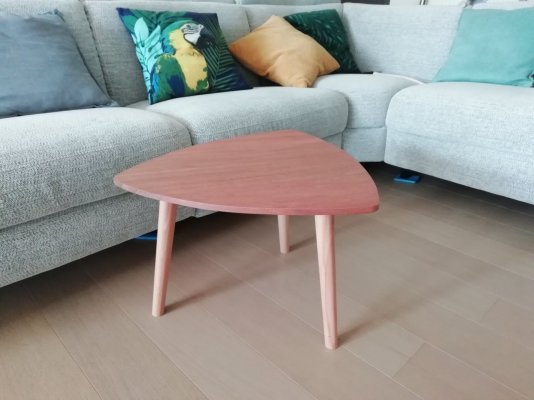

Dikte is te gering voor zo'n lengte en breedte. Ik sluit me aan bij Hiertebreeddaartelang: verjong het blad met een schuine rand, waardoor het alleen maar lijkt alsof het dun is. Voorbeeldje van een salontafeltje die ik gemaakt heb:
Je zou het op eerste zicht niet zeggen, maar het bovenblad is net geen 3 cm dik.
Daarna kun je nog altijd kijken of een extra versteviging al dan niet noodzakelijk is.
