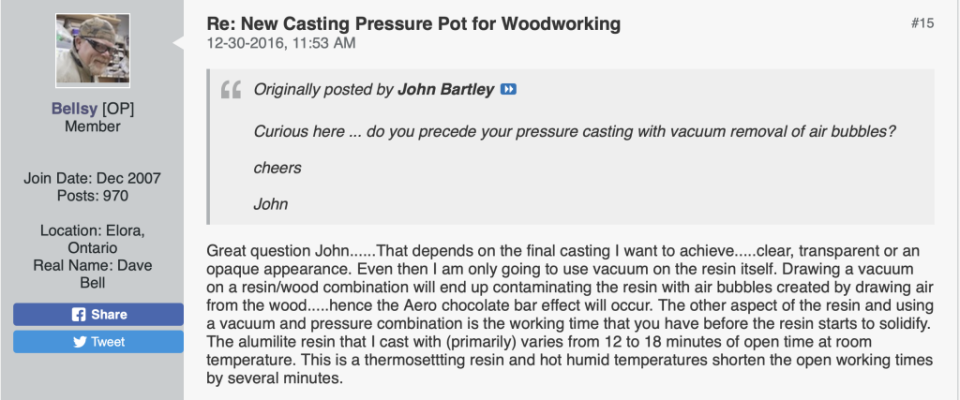

Het probleem met vacuum is dat de lucht er uit gezogen word maar de bellen kunnen er niet uitkomen voordat de cactus juice begint te harden, zo sommige gebruiken een heat gun om ze naar boven te brengen.
Met klein spul kun je dunner resin gebruiken en onder vacuum de lucht er uit trekken en dan het vacuum er af doen, waar de normale lucht druk het spul/resin er in drukt, sommige gebruiken hogere druk om de eventuele luchtbelletjes nog kleiner te maken, maar dan moet je nog steeds de resin laten kuren in een oven.

Zoals Dave Bell zegt, de kleine belletjes komen er niet uit, het maakt het zoals een "Aero bar" (chocolade reep met belletjes er in), grote openingen vullen makkelijk en die luchtbellen gaan er vlug uit.
Als het het hout is met alleen kleine openings dan kun je die luchtbelletje beter onder druk zetten en ze meer of minder onzichtbaar maken.
Het is natuurlijk moeilijker waneer je allerlei luchtbel maten er in hebt.
