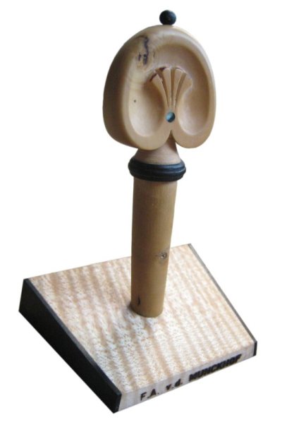

Mijn ervaring is dat je met echt goed staal dat je super scherp hebt geslepen/gewet/gestropt prima kunt "schrapen". Dus over het hout stijken, weg van de snede. Gaat langzaam maar heel precies. Stemschroeven draai ik meestal met die schraaptechniek. Als ik echt subtiel wil werken gebruik ik messenstaal, waar ik niet eens een braam aan zou kunnen krijgen als ik al zou willen.
Bijvoorbeeld (knop wordt schrapend gemaakt):Cello stemschroef 1.jpg

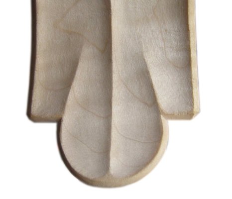

Bij delicate vlakken "aai" ik over het hout met een "mes-achtig" schraapstaal zonder braam, weg van de scherpe kant. Zo heb je maximale controle over de lijnen. Met een braam gaat het te gemakkelijk "happen".

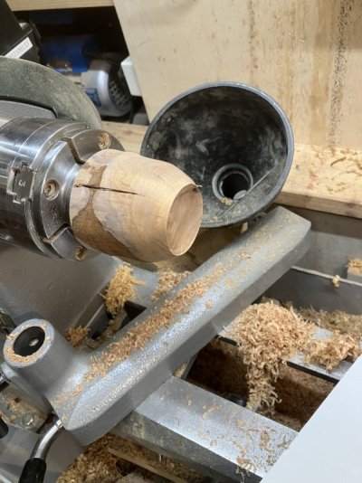

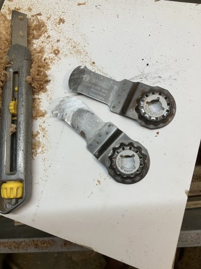

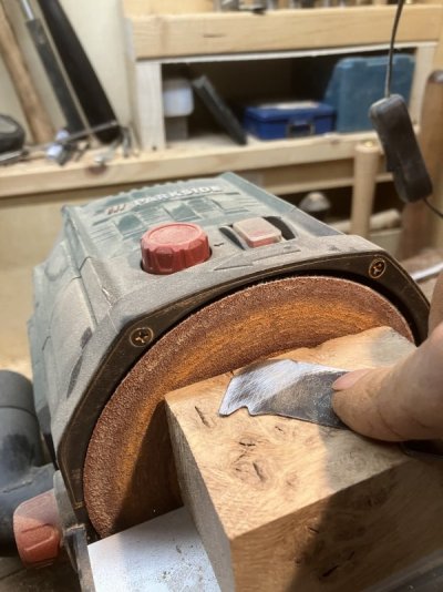

Heb iets uitgeprobeerd op m’n schijfschuurmachientje 🫣een blokje op de tafel om op hoogte te komen zodat ik zoveel mogelijk in de lengte kon schuren.verder niks nie wetten…IMG_7461.jpegIMG_7460.jpegIMG_7459.jpegIMG_7463.jpeg
De buitenkant
En de binnenkant met de schraapkrullen
Ik ben content

Heb iets uitgeprobeerd op m’n schijfschuurmachientje 🫣een blokje op de tafel om op hoogte te komen zodat ik zoveel mogelijk in de lengte kon schuren.verder niks nie wetten…Bekijk bijlage 158631Bekijk bijlage 158632Bekijk bijlage 158633Bekijk bijlage 158634

Niet om te zagen, maar deze bewerking zal ik toch niet doen in mijn werkplaats. Metaal en hout schuren op dezelfde machine is mij toch een te groot risico op brand.

Volgens mij is dit een blauwe variant. Deze is vol hss de oranje blauwe is bimetaal.
https://www.toolmax.nl/bahco-machinezaagblad-hss-3802-400-32-1-60-4.html dit is een nieuw blad.
De vraag is hoe kom je even snel aan een gebruikte?
Je hebt een punt….echter mijn werkplaats is niet groter dus extra opletten geblazen.voor de machine maakt het niet uit ( denk ik zo), die heeft sowieso geluk gehad dat hij bij mij terecht is gekomen 🤩
