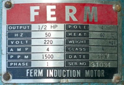

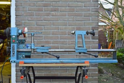

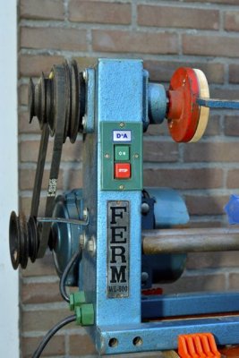

Leuk, ik heb ook zo'n bankje, blijkbaar werden ze onder meerdere merknamen verkocht.
Die van mij is van FERM, type WL-800 en hij is volgens het typeplaatje uit 1979.
Bij grotere werkstukken blijkt inderdaad dat de bank niet stijf genoeg is en dan wordt het snel link.
Ik wilde hem eigenlijk weer weg doen omdat ik nu een woodfast heb, maar ik las die tip over
klitteband en schuurpapier, dus ik hou 'm nu nog maar even.

Dat lijkt inderdaad wel HEEL erg veel op mijn Huvema ... althans, zoals hij er op de voorgaande foto's uitzag.
Inmiddels heb ik het nodige opgeknapt en schoongemaakt, en de bank ook met 30cm ingekort (ik ga toch geen ballustrades maken). Was nog een aardige ingreep, maar het lijkt het nu weer allemaal goed te doen.
Ook van de Ferm kan ik geen handleiding vinden. Ik lijk er wel achter te zijn dat de schroefdraad van de as M18 x 2.5 zou kunnen zijn.
