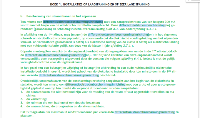

De hoofd differentieel moest 300 of lager zijn. Eentje van 100 of 30 zoals ik mijn installatie gemaakt heb was ook toegelaten. 300 mA als enige beveiliging vond ik zelf niet veilig, vandaar de 30 mA voor alles. En laatst was ik blij dat bij een klant een 30 mA stond en geen 300. Een 300 schakelt niet af bij rechtstreekse aanraking, een 30 wel.
@mathieu,
ik stel jouw gedreven bijdragen op prijs
daarom pik ik er op in
ben het met jou volledig eens dat het best is om een 30 mA te hebben
beter die dan enkel een 300 mA aan het begin van de installatie
het is mij in de lessen altijd ingepeperd dat er minstens een 300 + een 30 moesten staan
blz 89 vind ik het onderstaande
als ik dit strikt toepas, dan zet ik aan het begin van de installatie een 300 + nadien per 8 stroombanen een 30
ik ga er van uit dat we bij aanpassingen maximaal in die richting evolueren
