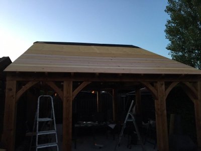

Het zal wel niet mee vallen van de week qua temperaturen.
Verder zint het me nog niet echt... als ik overdreven hard aan een staander 'schud' dan zit er wel ietsjes (millimetertje) beweging in. of maak ik me druk om niks?
David v
27 mei 2018
119
13
Heerhugowaard

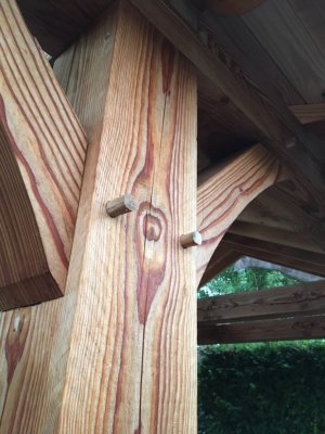

Heb je alle toognagels er al in geslagen?
Bij mij zit er nu al geen mm beweging meer in , als je alle toognagels erin slaat dan zou alles naar elkaar toe moeten trekken waardoor alles star wordt. Is dit niet het geval dan zou het kunnen komen door ontbreken van windverband/korbeel op een essentiele plaats.
Dank heren!
Het voordeel van bouwen met hout is dat het mee geeft, als het niet mee beweegt heb je kans op breuk, niets om je druk om te maken.

Dank Pel!
Overigens haal ik straks het restant van de vellingdelen op, zodat ik het deel onder de veranda dicht kan maken, dan spinvlies, tengels en panlatten en gootbeugels en dan kunnen we hopelijk deze week nog de pannen leggen.

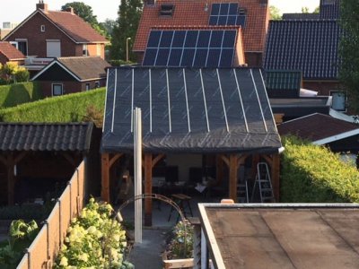

Dakkie klaar zover...
Even kijken hoe het gaat anders vanavond het spinvlies erop, en een beginnetje maken aan de tengels e.d.

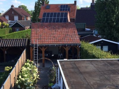

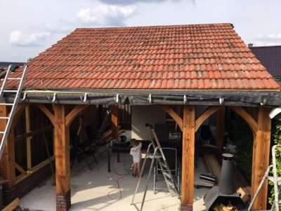

Na even een paar dagen gevlucht te zijn voor de zon en lekker afgekoeld in Zeeland hebben we zaterdag de pannen gelegd aan de voorkant!
pipo1000
18 okt 2017
9
Heel mooi gemaakt, maar ben ik de enige die de schuur wat groot vindt voor de afmeting van de tuin en de ruimte rondom?

Ja hoor, dat kan zeker Fred... het is een 120gr variant, en ik vind het gewoon een iets fijner gevoel dat vocht niet meer in/op de constructie kan komen, ook met slagregen of stuifsneeuw blijft het er iig op liggen en loopt het naar beneden.
Idd Roel! Ben er harstikke trots op... en groot. Tja geen idee, tis zo’n beetje 23 meter vanaf de woning...

Heel mooi, alleen is het vertekend of staat de voet onder 2e rechtse staander scheer onder de staander?
Verder echt schitterend!

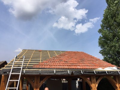

Een heel stevige constructie, een paar millimeter beweging stelt niets voor.
Maar links, dan nu nog wat pannen doormidden zagen? Of een brede windveer? Misschien moet je alle pannen een beetje oprekken, dus beter verdelen, komt het toch precies uit. Maar ja, dat kost wel een paar uurtjes op het dak. Tweedehands Muldenpannen?

Klopt, links komt er nog een afgeslepen pan, aan weerszijde 12cm windveer en dan is het dak weer symmetrisch

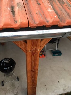

Gisteravond de goot eraan gemaakt en de onderste pan gelegd.
Heb ik nog wel een vraagje over de bevestiging van de planken in de tip, dit zijn gewoon planken van 200mm breed die over elkaar vallen. (ongeveer 40mm)
Net als dit:
Spijkers of schroeven? Uiteraard RVS maar op welke locatie en bolkop neem ik aan ivm het beschadigen/inwateren van het hout?
Dezelfde vraag eigenlijk voor de binnenkant van de veranda... deze werk ik aan de binnenkant verticaal af met zwart gebeitste planken met een halfhout verbinding... hier zat ik over na te denken om hiervoor messing bolkop nagels te gebruiken omdat me dat mooi lijkt staan. achter de planken zit een frame van 5x7's en daarachter weer (de buitenste schil dus) potdekselwerk. De planken aan de binnenkant hebben dus geen constructieve functie en zullen maar iets nat worden door slagregen.
Doen of niet doen met die messing nagels?

ik zou wel kiezen voor RVS bolkop. Ik woon aan de kust en zelfs pruts RVS roest hier.
in jou omgeving kun je dit beter inschatten. neem aan dat je ook hier Douglas toe past.
zoals je stelt, blijf in de oude stijl en pas dus die bolkop toe. tot heden heb je geen reden laten zien om aan jezelf te moeten twijfelen.
houdt wel voldoende ruimte voor de werking van het hout, aangezien het steeds populairder wordt merk ik dat het steeds minder goed teruggedroogd wordt. douglas vind ik sowieso gauw splijten zonder zelfborende schroeven.
voldoende 2&3'n toepassen voor een knappe hart op hartafstand is ook niet onverstandig. dan blijft het geheel veel strakker.
als je overigens echt de oude stijl wilt uitvoeren zou je kunnen overwegen om ook nog een waterbord toe te passen (windveer staat verticaal langs de pan omhoog en het waterbord ligt als het ware op de pan.
(vroeger een goedkope methode om het dicht te krijgen zonder de dure kantpannen te hoeven kopen)
verder zie ik je ruiterbeugels nog niet zitten.
en ik zou adviseren een ventilerende nok te maken. (Monier ventilerende ruiterrol google'n, deze werkt erg fijn)
overweeg je nokvorsten te schroeven ipv nokvorstbeugels toe te passen (rvs 4,5x65 met ring zijn apart verkrijgbaar in de ijzerwarenhandel) dit is ook weer een persoonlijk dingetje...

Ik zie het al... komkommertijd in de bouw, ook hier, genieten van de vakantie :) even tijd voor de vrouw en het gezin. wel nagenoeg klaar met de frames (5x7's) voor de wanden. dakpannetjes zijn mooi schoon na wat regen en hebben zich mooi gezet na wat wind, Tijdens het leggen kwamen we erachter dat ik destijds 2 verschillende types oude mulden op heb gehaald, (ooit een keer in het donker opgehaald en jekenthetwel) opzich niet heel erg, en de passing is er ook wel, maar de ene is meer oranje en ook een fractie langer, en juist dat langer kan gewoon niet , na 5 lagen komt dan de panlat niet meer uit, dus dat mixen werkt niet.
Enfin, voorkant klaar en toen ingeschat dat we achter wel met het andere type verder konden, prima.. maar na 150 dakpannen gelegd te hebben bleek dat de rest van de pallet weer die 'ene' andere te zijn. (vatten jullie het nog? :p) nou ja... geen probleem, ik bel wel even met dat vrouwtje, of ik ze nog kan wisselen... was uiteraard geen probleem, maar..... ze heeft alleen nog die 'ene' andere wat ook op de voorkant liggen :D :D :D
Dus 2 uurtjes arbeid verknooid en weer even pannetjes wisselen, maar goed, nu hebben jullie wel een mooi verhaal om de komkommertijd door te komen :)
Dank Stuiver voor je toelichting, uiteraard gebruik ik RVS nagels, ruiterbeugel weer niet omdat de sporen oversteken op de nokbalk, dus de ruiterbalk is in de sporen geschroefd. Al het hout is voorgeboord, en hoewel ik de kantpannen heb, gebruik ik ze niet... vind windveren/waterbord veel mooier...
Nokvorsten heb ik al liggen, en schroef ik inderdaad, Met ruiterrol bedoel je nokvorst? die heb ik, weliswaar de Raab karcher variant maar schijnt hetzelfde te werken, met zo'n kleefstrip aan beide zijden...
