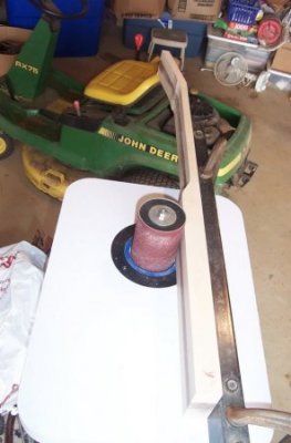

Het is ook mogelijk een bandschuurmachine en een blokje als breedbandschuurmachine te gebruiken. zie afbeelding Schermafbeelding 2014-03-09 om 14.31.59.jpg
ipv een spindelschuurmachine gebruik je dan natuurlijk een bandschuurmachine.
Wel even zorgen dat je hem tegen de richting van de machine in duwt...anders krijg je een machine die hout afvuurt.
