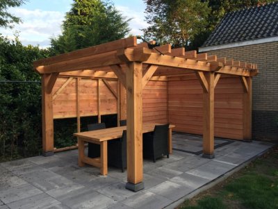

Douglas overkapping voor IT-er
Stuiver
12 aug 2016
166
Schagen
zoek Jellema boek 3 - Draagstructuur
hier kun je heel wat basics uit ophalen. ze zijn digitaal op het vrij www
Balklaag:
hoogte balklaag 1/20 van de overspanning, (175mm)
breedte balk is 1/3 van de hoogte (58 mm)
hoh 400 mm (let op underlayment is 122x244) dus je hoh maat afstemmen op je plaatmateriaal.
Uiteraard zoek je de dichtstbijzijnde standaard houtmaat op.

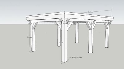

en...
pak gewoon regeldragers, dan laat je 75mm hoogte van je balk doorsteken voor je overstekje, 18 mm underlayment er bovenop en een opstand van 75. dan heb je een knap boeideel van 180mm (steek je er dus even onderdoor, regel 1 bij bouwen, gelijk is ongelijk)
http://www.techdeli.nl/m/h/regeldrager/regeldrager-63-sv-100-stuks.html even als voorbeeld
overstek niet groter maken dan 40 a 50cm anders moeten we daar ook weer hoogte voor gaan berekenen zodat je erop kan staan...
ipv de regeldrager zou je ook een houten klosje als oplegging kunnen vastbouten aan de 200x200, je kunt het zo gek maken als je zelf wilt.
dus je balklaag ligt 100mm verdiept in je 200x200 op de balkschoenen. daardoor kun je de 200x200 ff hoger leggen. dan krijg je ook niet zo'n benauwd gevoel als je eronderdoor loopt.
de balkschoenen doe ik omdat je anders teveel hout weg haal en de verbinding kritisch wordt. weten we zeker dat dat een goede oplegging heeft.

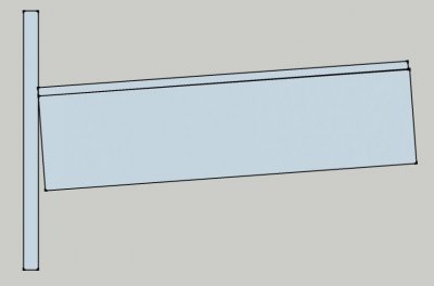

[SUB]Begint al ergens op te lijken. Ben bijna in het stadium bestellen.
2 vragen over de boeiboorden:
- hoe bevestig ik het boeiboord blind? Ik zou hiervoor de opstand boven het dakbeschot kunnen gebruiken, maar dan heb ik alleen bovenaan bevestiging.
- als ik de balkenlaag en dakbeschot op afschot leg liggen de opstand en de balken scheef. Boeiboorden moeten natuurlijk recht. Hoe gaat men hier normaal mee om?
Naamloos3.jpg[/SUB]

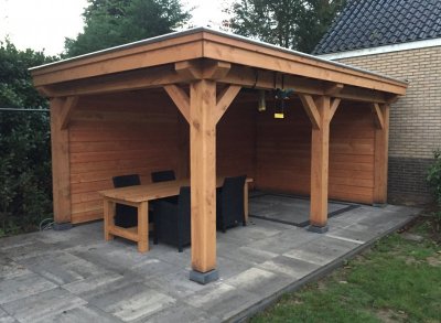

Zal jullie het resultaat niet onthouden. Ben er wel trots op!
Uiteindelijk de boeidelen gekit, sierrand met bruislijm. Daarna heb ik het geheel nog een keer vanaf de opstanden geschroefd.
(lijmklemmen houden de warmtelamp omhoog, moesten de ideale positie nog bepalen)
