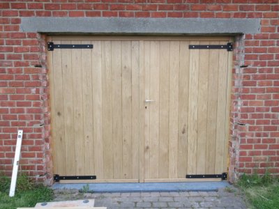

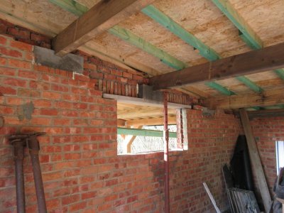

Late reactie, maar heb je nu de staanders niet vastgezet aan de plaatjes? Hoe groot is het gat dan waar de pen in valt?
Mc Mudface
15 jan 2016
186
72
Bedoel je de stelplaatjes aan de onderkant van de opstaande balken? Die heb ik vastgevezen in de kopse kanten ja. Het gat van de draadeinden heb ik gewoon dezelfde diameter genomen als het draadeind zelf, maar ruwer geboord.

Ik had niet goed gelezen, je hebt de plaatjes eerst vastgemaakt aan de balken, en dan op het draadeind gedraaid toch?

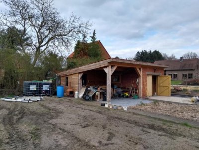

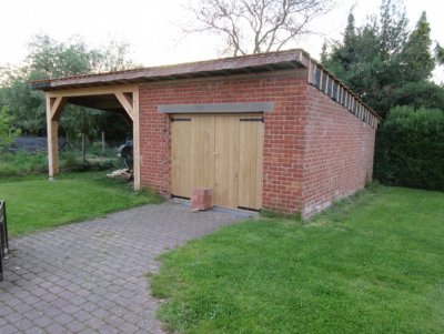

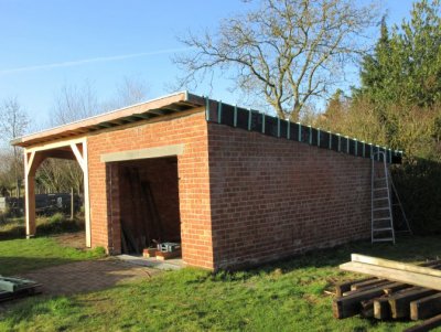

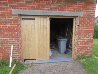

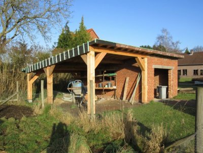

In september op de avondschool begonnen met een bool hout. Zelf de balken en planken gemaakt. En dan nu eindelijk geplaatst. Vooral de behandeling heeft nog veel tijd gekost omdat ik nog maar plaats heb voor 1 deel tegelijk te behandelen.
In de zomer hoop ik het werk- en stockage gedeelte af te hebben. De vloer in het linkse gedeelte zal ten vroegste voor de winter zijn denk ik.

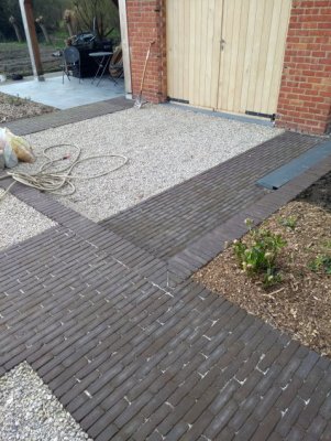

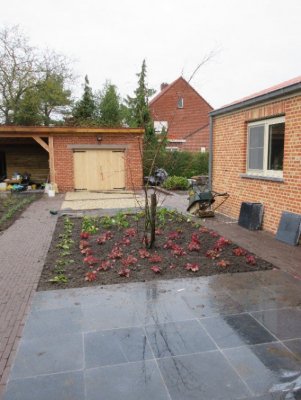

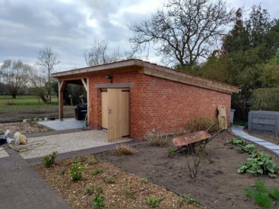

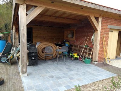

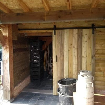

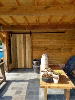

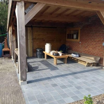

Zoals je ziet, is nog bijlange niet alles afgewerkt. Het rechtse deel (werkhuis) is zo goed als af buiten de plintjes binnen en wat siliconen langs de randen. Het deel links heb ik jammer genoeg al 2 jaar niet aan voort kunnen doen (wel het terras en de klinkers natuurlijk). Hier moet nog een schuifdeur in en dan dit als lounge afwerken en inrichten. Achterin komen onze fietsen, het tuingerief, ... Veel rommel nog om weg te werken...
