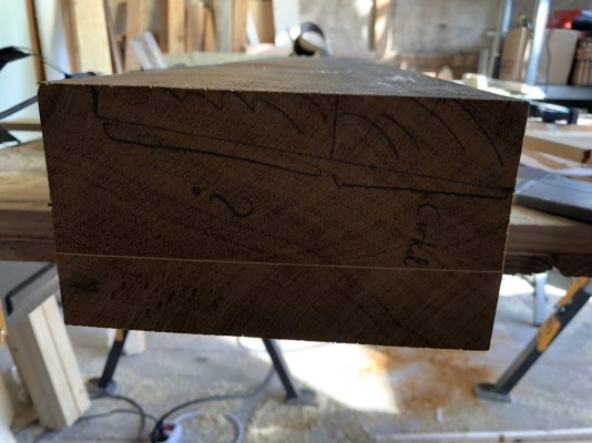

Ik zou graag jullie advies/mening hebben over het volgende: in mijn woning moeten een aantal onderdorpels van ramen vernieuwd worden;ik heb hiervoor voor een mooie prijs een aantal stukken hardhout gevonden. Kopse maat is 100x1500, stevige dorpels dus. Vroeg me af hoe jullie het zouden aanpakken om het juiste profiel te krijgen, voornamelijk dan de aflopende kant van een dorpel. (Afloop van ongeveer 900 tot 700 over de breedte van de dorpel. Zie foto. Ik zou het eerste deel onder een hoek zagen op de tafel zaag (Max. Diepte 700). De rest zou ik of met geleidelijke snedes en dan uitbeitelen en schuren of met de handfrees doen (maar dan moeten de ‘trapjes’ weg geschaafd worden). Het zijn er een 6-tal dus ik zoek naar een efficiënte en veilige manier. Het de houtzagerij laten doen is ook een oplossing, maar wil er zelf ook van leren eigenlijk 😊.

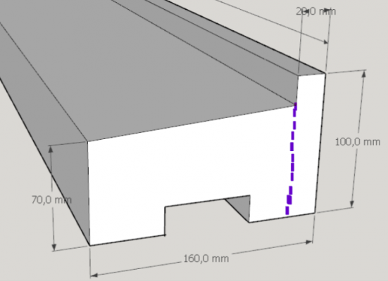

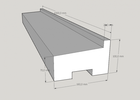

OK, gezien mijn dramatisch slechte verwoording (en vooral maatvoering) in vorige post heb ik het even uitgetekend, zie bijlage.
Excuses voor de verwarring :/

met 7 berichten van jou kunnen we nog niet verwachten dat je op topsnelheid zit
ik vermoed dat ook hier telkens een '0' te veel staat
de doorsnede maakt veel duidelijker
dus over een breedte van 160 - 20 = 140 mm ga je van een dikte van 70 naar 90 mm
de oorspronkelijke balk is 100 dik
je moet al een groot zaagblad hebben om 140 mm te kunnen zagen
de meeste pragmatische oplossing is:
1) reep van 20 dik en 100 hoog van de balk zagen
2) een lat van 20 dik over de volledige lengte + aan de zijkant van de balk vastzetten (schroeven verzinken)
3) dat geheel door de vandikte steken
4) afgeschuinde balk + de reep geperst lijmen - vlak de lijmkanten voor een mooie verlijming
dat je in de oksel waterinsijpeling krijgt, is hoogstonwaarschijnlijk
op voorwaarde dat je niet oliet, maar lakt (opliggende laag !)
Waarderingen: Terribel

Hallo allemaal,
heel erg bedankt voor jullie fijne reacties, ik leer hier echt van bij...
Het idee om eerst een stuk af te zagen en dan terug aan te plakken, daar had ik helemaal niet aan gedacht maar is een prima oplossing. Het zijn buitenkozijnen, maar over het 'lullig' :p randje zit de 'krans' van het schuifraam dus de oksel is in principe regenvrij. En ik ga ze lakken.
Een professionele freesmachine heb ik inderdaad niet (heb de RT0700 dus net een heel lichte frees, lijkt wel te lukken in dit hout).
Ik ga de technieken even uitproberen en kijken wat het vlotst werkt met de tools die ik heb.
Bedankt!

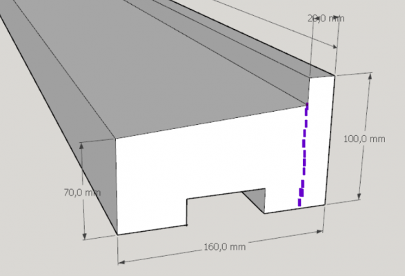

Als dat laatste plaatje van zotvanhout klopt, dan kun je het aan twee kanten net aan zagen. Om het een beetje nauwkeurig te zagen, een mal maken. En met de zelfde mal kan het dan nog een keer door de vandikte voor een gladder resultaat.

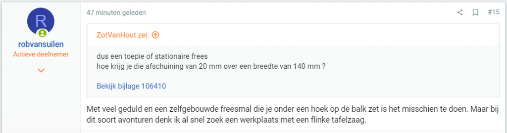

@boertje125 vermeldt 'tafelfrees' als antwoord op mijn vraag of dit met een bovenfrees zou kunnen
ik poog iets bij te leren
Ik denk dat je mij quote maar dat niet zo bedoeld. TS heeft een makita rt0700 geloof ik. Een geweldige maar lichte bovenfrees. Maar het voordeel is dat deze modulair is. Als je de kleine freesvoet op een lange plank met een gat monteerd. En de op het te frezen hout twee geleide latten schroeft zodat de juiste schuinte ontstaat..lijkt het mij te doen.
Je heb veel geduld een goed freesbitje nodig. En al het materiaal dat je voor het frezen al weg kun halen met een zaag is meegenomen .
