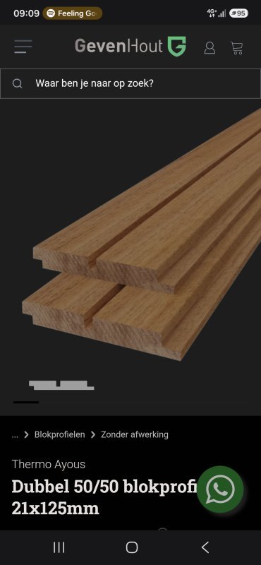

Recent een grote partij hout gekregen van een collega bedrijf die gestopt is met het bouwen van sauna's, nu verwerk ik bij mijn werkgever veel dubbel/trippel ayous profiel gevelbekleding in tuinkamers, maar ik beschik niet over zo'n machinepark om daar een profiel in te frezen, nu zie ik dat met een bovenfrees niet echt zitten, is hier iemand hier met ideeën?
Het gaat om onbehandeld en behandeld ayous (kopmaat 20x150mm) div lengtes +/- 4000mm
Kan er ook tuinbanken van maken maar weet niet of daar echt interesse in is, als vlonder plank is het hout echt te zacht.

Gaat om dit profiel, +/- 400m1
Zelf kan ik een meter of 6 gebruiken als schutting evt nog een tuinkast maar dan houdt t wel op.
Wel heb ik wel de juiste freesjes om het te kunnen, maar dit lijkt mij door vele handelingen best riskant om toch wat afwijkingen te krijgen met een bovenfrees, het moet er wel strak uitkomen, met een goede mal en aandruk rollen o.i.d zou het wellicht wel mogelijk zijn.
Van houten dobbers wist ik niet, ben dan ook niet echt een visser, wel leuk idee!
Maar ook met houtdraaien hier geen ervaring
Dan worden het heeel veel vierkante blokjes;-)
Misschien komen er nog meer goede ideeën voorbij

Kan prima op een zaagtafel of een simpele spilfrees met een aan en afvoer tafel. Maar met zo veel meters is een aandrijver wel fijn.
