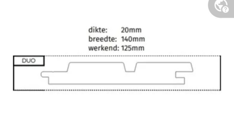

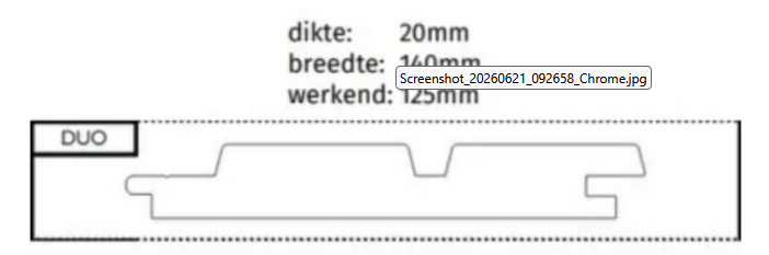

Dit is een doorsnede van zo'n plank, ik heb een bovenfrees in een tafel, maar zonder aandrijfrol, o.i.d.
Dan zou ik iets moeten fabriceren om een plank langs een mal oid te moeten duwen waardoor de frees goed z'n werk kan doen, maar dan nog blijf ik meerdere handelingen moeten doen om dit naar een foutloos eindresultaat te krijgen.
Ik heb een tafelzaag, bovenfrees die in een tafelmodule kan en een vlak/vandiktebank
Is idd een bewerkelijk profiel, als je maar een paar meter nodig hebt is het om te doen, maar een hele aanhanger wordt een hele kluif.
Misschien meubeltjes van maken of schilderijlijst of ander lijstwerk.

ik zie minstens 4 bewerkingen
met handmachines is dit een hele klus
van zodra je 1 fout maakt, ga je de plank in vraag stellen
een stationaire installatie is aangeraden
zoals een spilfrees + aandrijver
bij voorkeur de plank vlak op het werkblad
dan heb je ook een spilfrees nodig waarbij je de mesjes in de kop kan plaatsen
en die voldoende omwentelingen maakt
