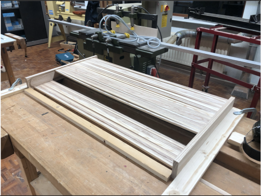

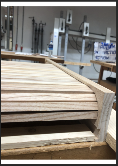

Hallo houtbewerkers,
Ik ben voor mijn studie bezig met een werkstuk. Dit wordt een bureau gemaakt van essenhout en het heeft wat weg van een secretaire van vroeger.
Nu heb ik 63 latjes gezaagd die ik middels doek aan elkaar wil verbinden.
Mijn vraag is echter:
- Wat voor doek kan ik hier het beste voor gebruiken?
- Moet ik het doek aan de latjes lijmen of nieten
- Welke lijm gebruik ik hier dan voor?
Ik hoop dat jullie mij verder kunnen helpen.
Groet,
Frank
    587,7 KB · Weergaven: 181
    1,3 MB · Weergaven: 182

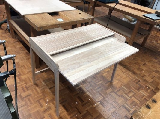

Het meubel is af, het moet alleen nog geschuurd en afgewerkt worden. Hiervoor wil ik rubio monocoat gebruiken. Ik heb als doek een gewoon laken gebruikt en dit heb ik met houtlijm aan de latjes gelijmd.
Bedankt voor alle tips en links naar filmpjes. Ik heb hier veel aan gehad en ook weer nieuwe inspiratie opgedaan!

Mooi!
Wat heb jij daar links voor apparaat staan waar 2 hydrauliekslangen met banjokoppelingen naartoe lopen? Het wekt mijn interesse.
frankmeubelmaker
21 sep 2021
10
Emmen
Mooi!
Goede vraag, haha. Ik mocht hopen dat dit mijn eigen werkplaats is. Dit is de werkplaats van Windesheim Zwolle, daar waar ik mijn opleiding volg.
Dus kort antwoord op jouw vraag: ik heb geen idee.
