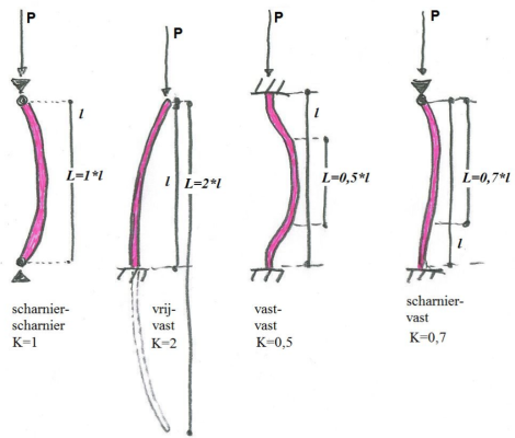

Hout is vaak sterker dan je denkt. Mooie video die een goede uitleg geeft aan knik.
Maar blijf wel goed nadenken als je dergelijke curves of tabellen gebruikt om een maximale belasting te bepalen. Zo gaat dit verhaal er van uit dat de kolom aan de over en bovenkant gefixeerd zijn. Dat lijkt misschien wel realistisch te zijn maar de praktijk kan soms toch anders zijn. Stel je bouwt een dak op 4 palen volledig vrijstaand. De palen zitten natuurlijk aan het dak gefixeerd, maar het dak zelf is vrij om in het horizontale vlak te bewegen. Dat brengt het knik verhaal in een andere situatie die meer lijkt op een kolom die alleen aan de onderzijde gefixeerd is. Voor een vrijstaand dak op 4 palen zal de waarheid ergens tussen plaatje 1 en 2 van onderstaande schets liggen.
Nu ging de originele vraag van Koen wel over een dak dat aansluit op andere bouwwerken, dus zal een knik factor K van 1 realistisch zijn. Maar voor de lezers die dit verhaal willen gebruiken om een vrijstaand dak te bouwen, let op met wat je aanneemt.
