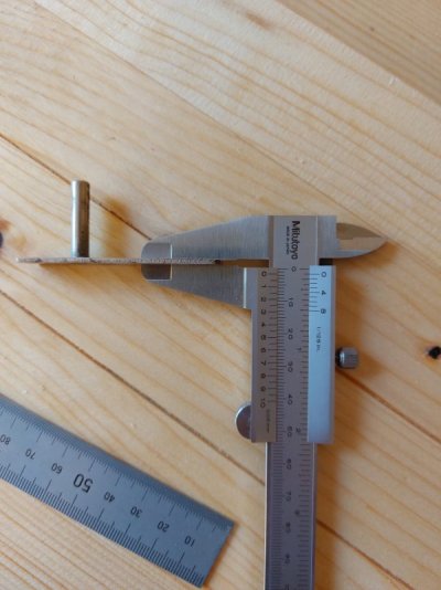

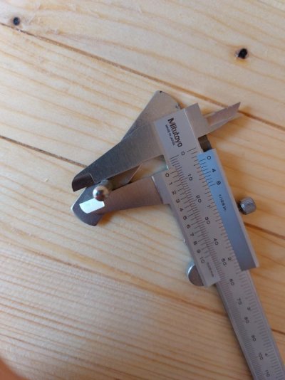

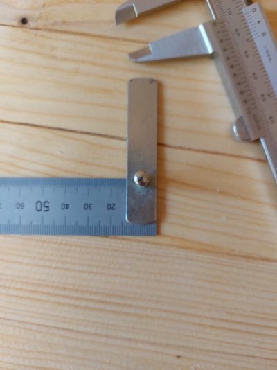

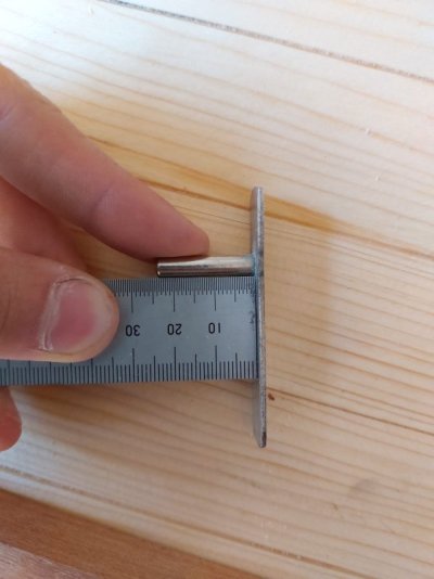

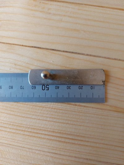

Ha Michel, was dat natuurlijk gewoon vergeten. Hierbij alsnog (wellicht te laat maar ach). Als je nog meer wilt zien, hoor ik het natuurlijk graag!
    71,7 KB · Weergaven: 15
    68 KB · Weergaven: 14
    52,9 KB · Weergaven: 13
    71,3 KB · Weergaven: 14
