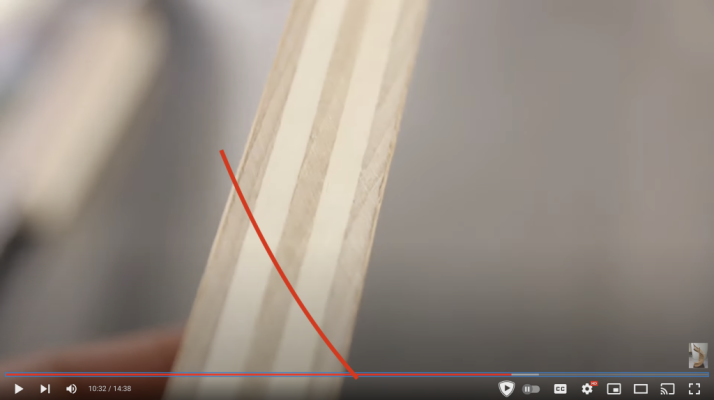

@48rmc dat Canadese filmpje ook gekeken, misschien heeft hij de 2.0, @JonasLa heeft de 3.0 en daar staan in jouw eigen tabelletje duidelijke verschillen in afwerkingsresultaat...op ongeveer 4 minuten in het filmpje zit er een foutje in de getoonde snijkant (klopt niet helemaal, ik denk onbewust maar toch)

Volgens mij is de diameter van de 2.0 precies 303mm. De 3.0 variant is 300mm. Als je het beeld stil zet van de canadees zie je duidelijk 300mm staan op het blad dus gaat het om de 3.0 uitvoering. Inderdaad scherp opgemerkt wat je 4 minuten in het filmpje betreft dit had ik pas gezien in de reactie's naar aanleiding van het filmpje

Het 'foutje' op 4 minuten vind ik wel opvallend. Het getoonde reststuk geeft bedrieglijk een haast gepolijste indruk.
Er worden later in de video close-ups getoond die omwille van de extreem beperkte scherptediepte (opnieuw) een weinig zinvol beeld geven van de kwaliteit van de zaagsnede, maar op een screenshot gemaakt rond 10 minuten is de ruwheid wel zichtbaar, let op de witte lijntjes van het zaagblad die ongeveer parallel lopen met de rode lijn.

Jonas dan mogen we toch wel stellen, dat dat Canadese filmpje, toch wel zeer misleidend is? Nogmaals dank voor je analytische bijdrage. Mocht je tijd hebben we zien je foto's met interesse tegemoet

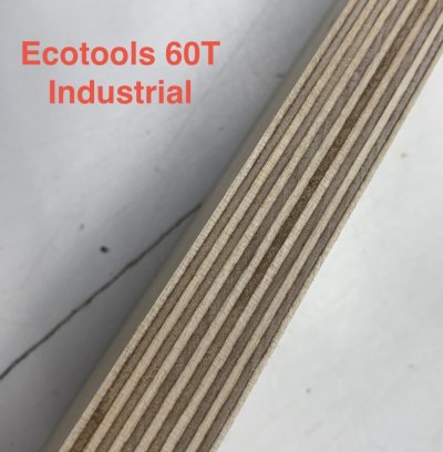

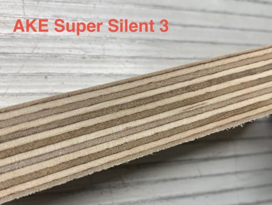

In bijlage bij dit bericht zitten de foto's die ik gisteren zelf gemaakt heb. Ik heb een Ecotools 60T Industrial blad als referentie genomen, dit is een zaagblad waar veel forumleden ervaring mee hebben.
Ik hoop dat de foto's illustreren wat ik eerder omschreef. Let niet op het lichtjes uitbreken van de onderste laag fineer bij de AKE, bij het teststukje van het Ecotools-blad is met de nerf meegezaagd terwijl bij de AKE haaks op de nerf gezaagd werd.
    128,2 KB · Weergaven: 46
    84,4 KB · Weergaven: 46
Waarderingen: 48rmc en vandikte

Dank Jonas de foto's zijn voor mij illustratief genoeg (hoop voor de rest ook?), de 3.0 valt me eerlijk gezegd een beetje tegen, had meer van verwacht. Ik vraag me nog steeds af of die van Felder/Ake hetzelfde doet, mocht dit zo zijn dan is die canadees "goed" bezig,....goede jaarwisseling!!!
