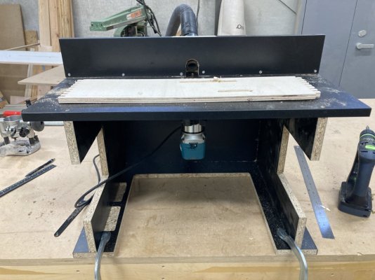

Tafelblad was niet voldoende praktisch. Dus ‘even’ op poten gezet.
Volgende onderdeel is het toevoegen van afzuiging aan de onderzijde. Stof vliegt mij nu om de oren.
Werking vind ik echt top. En de Makita trekt het prima. Frees nog wel even wetten.

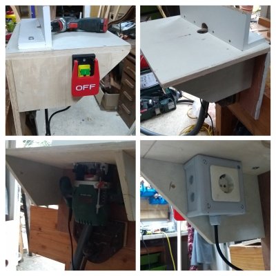

Mijn freestafeltje gaat in de bankschroef. Een nullastschakelaar zou ik echt op je zelfbouw tafel maken, voor jezelf of voor anderen (die naast de frees staan terwijl jij de zekering omzet in een andere ruimte....). Ik heb zelf een contraptie gemaakt met een lasdoos, maar je kunt dat ook kant en klaar kopen: Amazon.nl

Goede tip van de nullastschakelaar.
Ik overwoog ook in eerste instantie voor de bankschroef optie. Totdat ik aan de ziekenhuisbedtafel de freestafel maakte. Dan staat het en in de machinale en mensen met een andere lengte in de werkplaats kunnen een andere hoogte verkiezen.
Jij hebt deze bij Amazon gekocht en zelf gemodificeerd Nerf? Modificeren als in lasdoos toegevoegd? En het werkt nu nog met ‘auto’ afzuigfunctie met mobiele zuiger?

Hoi Jurriaan,
Nee, ik heb op AliExpress ooit een losse nullastschakelaar gekocht, en die ingebouwd in mijn freestafel. Die lasdoos verbergt de verbindingen tussen de stekker, schakelaar en geschakeld stopcontact. Het Amazon linkje in mijn vorige post maakt dat overbodig omdat daar daar de schakelaar al helemaal netjes bedraad is en er al een stekker en contrastekker aanzitten.
Die nullastschakelaar heeft geen invloed op je stofzuiger hoor. Je stofzuigerding meet gewoon dat er stroom afgenomen wordt, en schakelt de stofzuigermotor in

Mooie freestafel. Even een vraagje: hoe verstel de hoogte van de frees en hoe kun je van frees wisselen?
Jurriaan9
Ik word niet gehinderd door te veel aan kennis;-)
29 mei 2019
218
73
Dank.
Dat is het voordeel van dit ontwerp. Doordat de Makita voet vast zit aan de tafel blijft de diepte instelling van de Makita behouden. De Makita trek je door het los halen van de spanlever zo uit de voet en dan kun je zoals gewoonlijk de frees vervangen. 'Zie foto in #3'.
