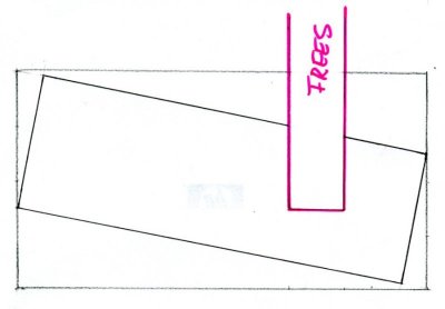

In denk dat Boskabouter dit bedoelt,
Bekijk bijlage 12394
Dus eerst een gleuf frezen en daarna die driehoeken eraf zagen.
Bedankt voor de tekening! Ik snap nu al hoe hij dit wil frezen, maar het blijft me een raadsel hoe ik die "driehoeken" er (machinaal) af kan zagen nadien. Of is het de bedoeling om dat met een goede kapzaag met de hand te doen? (maar ik twijfel sterk of ik daar voldoende "goed" voor kan zagen om eerlijk te zijn :D)
