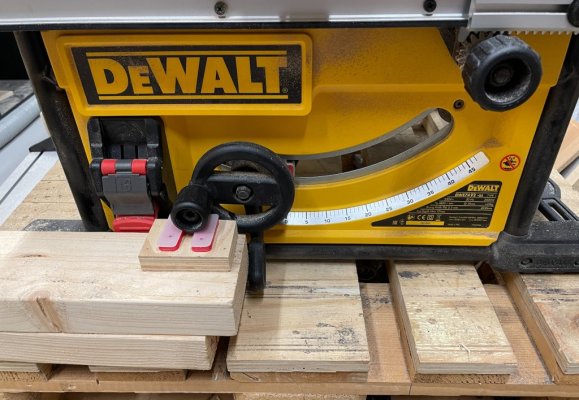

Ik heb een DeWalt DWE7492-QS zaagtafel staan, redelijk tevreden over op een punt, het is al te zien op de foto denk ik.
Het draai wieltje voor de hoogte van de zaag verloopt telkens, en dat is best irritant.
Tijdelijk heb ik nu er iets onder gelegd zoals te zijn op de fout, maar dit is niet optimaal en belemmerd de noodstop.
Is dit normaal of doe ik iets ergens fout?
Ik heb niet iets gevonden om het vast te zetten/vergrendelen.

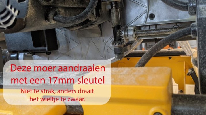

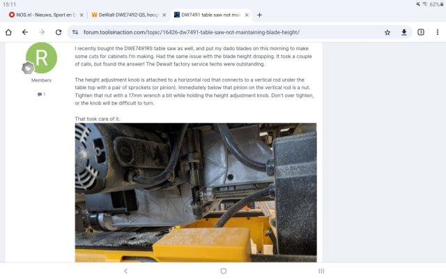

Is wat lastig bijkomen, zeker omdat ik 'm ingebouwd heb, maar als je de steeksleutel erop zet, met het verstelwiel met de klok mee vastdraaien en tegen de klok los. (normaal dus). Zo hoef je niet in de krappe ruimte met een steeksleutel te klooien

Ik heb gelijk een aantekening voor mijzelf gemaakt die ik opslaat op mijn server.
Inderdaad; te verwachten is eigenlijk dat iedereen met een 7492 dit wel een keer nodig gaat hebben.
En dan moet je deze oplossing nog maar zien terug te vinden.

Ik heb de moer iets wat aangedraaid, gaat beter, maar is nog niet perfect.
Maandag nog een klein slagje geven, vandaag had ik even geen tijd ervoor.
Jammer dat er geen stelwiel veredeling er op zit, nu blijf ik lang met een ASVS (Angst Stelwiel Verloop Syndroom) zitten.
Ambidexterity
De moer is een borgmoer, die loopt niet meer zomaar los.
Draai je die strakker aan dan wordt het moeilijk om het wieltje rond te draaien.
Maar met zo'n schotelveerring kan wellicht werken, een slimme kijk op het probleem.
