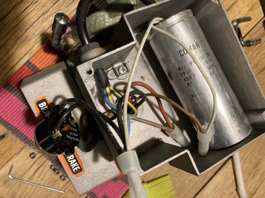

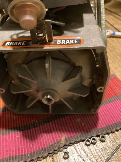

Hoi,
mijn oude radiaalzaag, een Dewalt DW 125, maakt kortsluiting. Ik heb ontdekt dat een van de bruine voedingskabels binnen in niet meer goed is, de kunststof laag is beschadigd waardoor denk ik, kortsluiting ontstaat. Ik wil deze vervangen , naar dit kabeltje loopt richting motor en weet niet hoe ik daar bij moet komen. Ik ben zover gekomen als op de foto's te zien is...
Hoe krijg ik dat motordeel open ? Moet eerst de ventilator eraf ?

Nergens voor nodig om die kant van de draad te vinden, ik zou de bruine draad net voor de beschadiging van de mantel afknippen, de witte ook net voor de las, beide draden een stukje strippen en weer verbinden.

Oh wacht, ik zie nu dat de draad aan beide kanten beschadigt is, dus ook daar waar hij het motorhuis in gaat. Inzoomen op de foto is een drama op mijn mobiel, als ik te ver zoom sprint ie vanzelf naar de tweede foto dus ik kan het niet goed zien

Hoi, jouw idee had ik ook al bedacht. Heb hem zover mogelijk afgeknipt en weer verbonden met klein kroonsteentje. Nu geen vrijliggend koperdraad meer. Hij doet het weer, hopelijk is t stukje draad waar ik niet bij kon nog wel goed... voorlopig zal t wel weer lukken..
bedankt voor je reactie..
