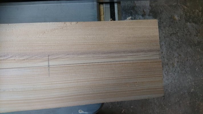

Zie hieronder wat foto's. Dit was het laatste resultaat Tussen de potloodstrepen is het lichtjes bol, buiten de potloodstrepen wordt het wat erger. Alle testresultaten daarvóór hadden een egalere boog met enkel in het midden een duidelijk contactvlak, dit lijkt al iets beter maar nog niet recht.

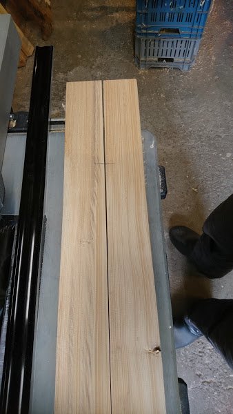

Foto nr 2 en 3 laten de speling links en rechts van de potloodstrepen zien.

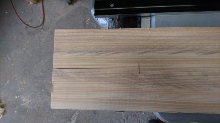

Foto 3 laat de speling aan één zijde zien als ik de andere zijde samenknijp.
Met een paar halen met de handschaaf krijg ik het wel goed maar het moet gewoon goed direct vanaf de machine komen. Volgens mij heb ik de belangrijkste parameters correct, wat kan er nog meer fout gaan? Is het dan toch die 0,15mm van de tafels onderling? Geeft dat een afwijking van 1mm op 900mm plank?
