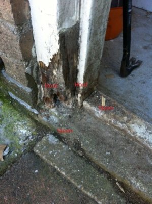

Hier is de situatie. Ik heb even aangegeven welke delen steen (beton) zijn en welke hout. Dit is trouwens de goede kant! De andere kant is grotendeels verdwenen.

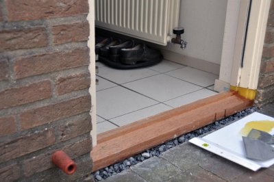

Je kan ook nog deze doen.
Wat is jouw kozijnmaat. Ik heb nog wel een paar Holonite dorpels liggen met neuten. Alleen denk ik dat die neuten een ander profiel hebben. Zal straks foto maken als het nodig mocht zijn.

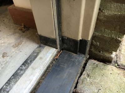

@Seek, ik zou er toch een hardstenen dorpel onder zetten met neuten, of zoals in het filmpje kunststof dorpel met neuten, anders rot het nieuwe kozijn ook weer weg omdat er altijd water vanonder in de deurposten trekt.

Ik ben het met Pel eens, de huidige dorpel is poreus waardoor er altijd vocht het kozijn in zal trekken. Je kan beter de onderdorpel gelijk vervangen voor DTS of hardsteen. Je hebt dan maar een kleine neut, de renovatiedorpel heeft een hogere neut omdat al het rotte hout weg gehaald moet worden.
Edit na reactie Seek: Met een hardstenen of DTS dorpel trekt er geen water het kozijn is omdat het geen poreus materiaal is. Zie hier bij mijn werkplaats:

Ik heb nog een heel systeem liggen, dat je zo mag hebben. Je moet alleen de slijlen op maat maken en in elkaar zetten.
Met Holonite onderdorpel en neuten. Ik kan ook uitleggen hoe het werkt.
De stijlen hebben alleen 3 gaten voor driepuntsluiting die je dan dicht moet maken. Daar heb ik nog wel ergens blokjes voor.
Het is allemaal nieuw.

Er is zit nu zo te zien op de foto weinig tot geen neut, dus de situatie blijft zo als ze nu is als je er een nieuw kozijn op zet. De oorzaak waarom de deurposten rot zijn geworden is m.i. omdat er praktisch geen neut zit, het kopse hout trekt het vocht aan, als het water niet direct wordt afgevoerd.
