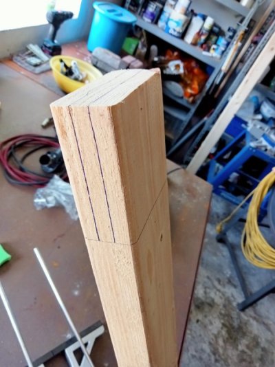

Ik heb een deur in mijn werkplaats waarvan het kader helemaal versleten is. Ik wil een nieuw deurkader maken. Ik heb sls balkjes van 39x89 die ik hiervoor wil gebruiken.
Om de stijlen aan elkaar vast te maken, had ik eerst aan een pen/gat verbinding gedacht. op de foto een voorbeeld hoe ik de pen/gat verbinding in gedachten heb.
Enigste probleem is dat de balk nogal breed is, en ik met mijn bovenfrees niet alles ga kunnen wegkrijgen.
Alternatief zou zijn dat ik de helft van de dikte afzaag, en deze op elkaar verlijm, evt. nog vastzet met nagels. Dat zou alleszins veel minder werk zijn.
Op het kader komen er dan houten pen/groef latten die ik zal recupereren van de bestaande deur.
Zou zo'n halfhoutverbinding stevig genoeg zijn?

Met een deurkader bedoel je een kozijn?
Ik denk een deur, niet het kozijn.
Laatste zin: Op het kader komen er dan houten pen/groef latten die ik zal recupereren van de bestaande deur. (Ik vermoed dat hier tong & groef bedoeld wordt)
Dus eigenlijk de opbouw van de gemiddelde poort.
Als de deur met bekleding wordt verstevigd, zou naar mijn idee een gelijmde halfhoutverbinding volstaan voor het frame. Eventueel aangevuld met een schoor.
